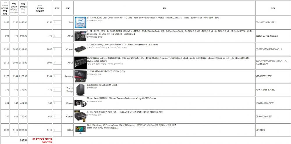

האם המפרט הבא לעיבוד תמונה/וידאו ומשחקים תקין ? (מעודכן)
מטרת המחשב לעיבוד תמונה (לייטרום & פוטושופ) ויצירת סרטונים (כולל 4K) וכן למשחקים שונים, רצוי בגרפיקה גבוהה כמובן.
המחיר שהתקבל הינו בסביבות 16-17 אלף ש"ח. במידת הצורך אפשרי להגדיל התקציב.
מספר שאלות:
האם המפרט הבא הוא אופטימלי/תקין, האם כל החלקים יעבדו יחד?
האם להישאר עם אינטל או להחליף את המעבד ולוח האם ל AMD: למשל 1700X/1800X ולוח של אסוס כגון PRIME X370-PRO ?
האם שווה להמתין מספר שבועות להגעת i9 (לבחור בו ובסוקט החדש או להורדת מחירים שאולי תהיה) ?
המחשב מיועד לתקופה ארוכה.
תודה

היי
תשמע, כל המפרט הוא בלאגן אחד גדול,
לא מבחינת הרכיבים, כי קשה לדעת מהם.
הקישור למפרט לא עובד, זה מחזיר לדיון כאן, ובכלל...
תערוך את המפרט שיהיה ניתן או לראות בפלונטר או כאן, כי כרגע זה חתיכת מאמץ בכלל להבין מי נגד מי.
ועוד עניין, בכותרת מוזכר משחקים. בגוף ההודעה לא.
מה הגרסה העדכנית ?
תודה.

לענייננו -
ציטוט של yigal83
מספר שאלות:
האם המפרט הבא הוא אופטימלי/תקין, האם כל החלקים יעבדו יחד? יעבדו. אופטימלי ? קרוב....
האם להישאר עם אינטל או להחליף את המעבד ולוח האם ל AMD: למשל 1700X/1800X ולוח של אסוס כגון PRIME X370-PRO ?תישאר עם אינטל.לצרכים שלך זה הטוב ביותר כרגע.
האם שווה להמתין מספר שבועות להגעת i9 (לבחור בו ובסוקט החדש או להורדת מחירים שאולי תהיה) ? :nixweiss: אני אישית בספק.

בבדיקות שעשיתי עד כה ראיתי כי ה i7700K יותר טוב בשלב זה ללייטרום ולמשחקים על פני ה 1800X למשל.
והסימן השאלה הגדול - קראתי כי המעבדים i9 יוצאים לשוק בסוף חודש זה ? אולי שווה לחכות קצת ? AMD הורידה את המחירים של ה 1700 למיניהם, אולי עוד קצת ואינטל יורידו ?
ציטוט של yigal83
כן, זה נכון.
על פי התמהיל, אפשר להישאר עם המפרט הנוכחי.
בקשר להמתנה - אפשרי גם.
בספטמבר יוצא מעבד חדש של אינטל, ולך תדע היום מה עוד ייצא עד אז.או AMD.
בקיצור, יש לך מפרט ביד.
אם תרצה, תמתין.
אם לא, אתה יכול לממש אותו. ( אני לא מתייחס למסך, אם כי טוב לדעת שיש מסכים במחיר הזה 9_9 ).
לי קשה לראות מה יהיה בסוף כל ההחרזות האלה.
