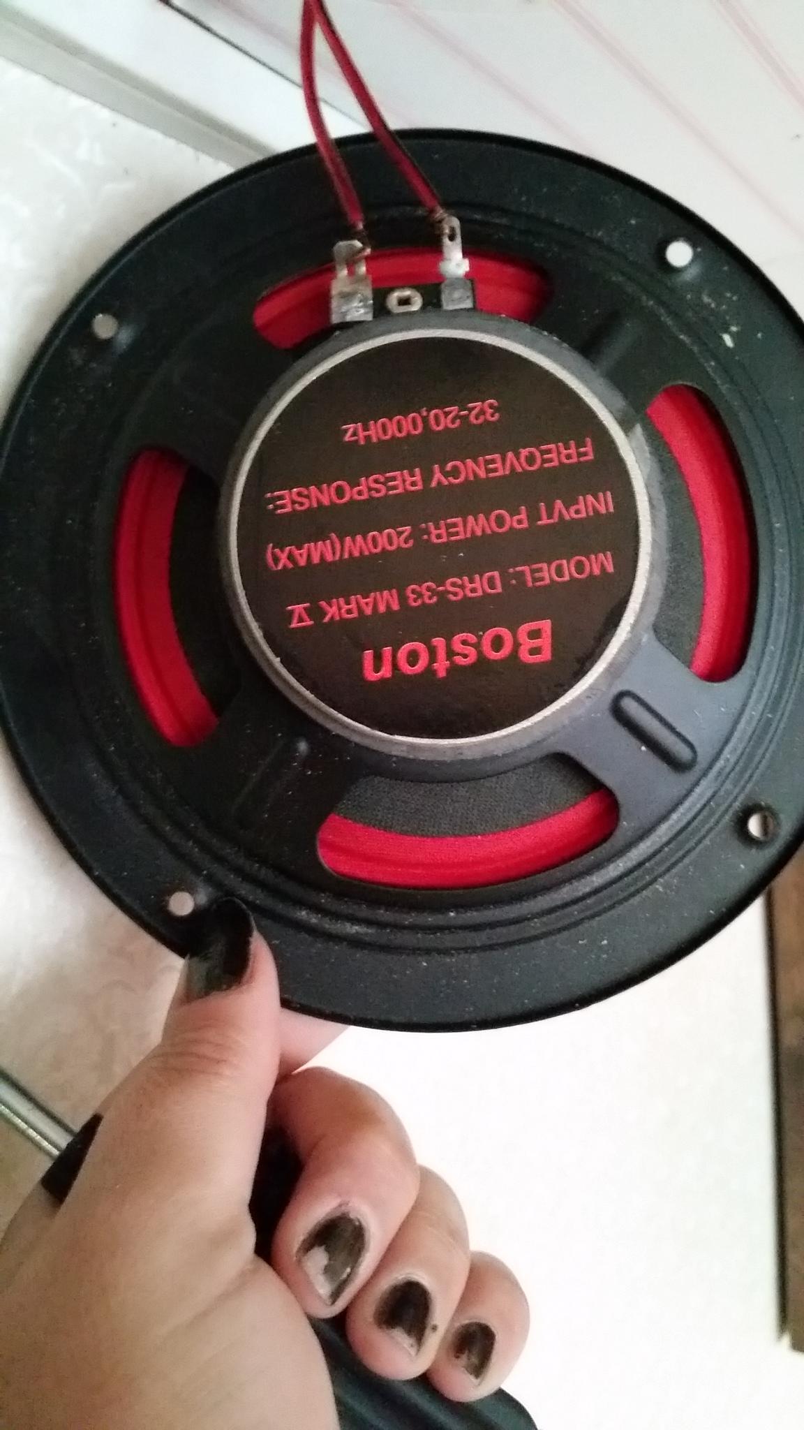

הי שלום לכולם ותודה מראש.
יש לי אוטוקראוון על משאית ובתוכו משובצים 4 רמקולים לרכב המעידים על עצמם שהם נותנים מקס של 200 וואט.
הרדיו שלי שבק חיים ואני מנסה להבין איזה רדיו אני צריכה כדי להפיק את המירב מהם.
הבנתי משיטוט באינטרנט שלשם הפעלה מיטבית של הרמקולים אני זקוקה לרדיו שיוכל לתת 800 ואט אבל נראה שאין כאלה הרבה בנמצא. האם מקובל לשם כך להשתמש במגבר או שאכן עדיף רדיו חזק?
מנסה לצמצם עלויות עד כמה שניתן.
מה אתם ממליצים לי לעשות?
תודה כאמור (;
יש אינפלציה בהגדרות הוואטים בשנים האחרונות והם לרוב מתיחסים למשהו לא מוגדר בשם "כח המוסיקה"
music power ולא וואטים אמיתיים.
קשה לי להאמין שרמקולים שלך הם באמת 200 וואט כל אחד.
גש למתקינים  והתיעץ איתם  לגבי המכשיר הדרוש.

זה לא ממש עוזר. ומדובר על מקסימום
שלא מצביע על הדרישה האמיתי.  וואטים
אמיתיים מסומנים עם RMS .    פני לבעל מקצוע.      (מכשיר של 800W מתאימים לאולם מופעים או לרכב מהמגזר
הערבי)

זה סתם קשקוש, פשוט תחליפי לכל פאנל שתרצי, אחד בסיסי מתוצרת מוכרת יהיה מעל ומעבר לרמקולים האלה.
ממילא גם מדובר ברמקולים פשוטים.
ובלי קשר ברגע שיש מערכת שכוללת מספר גדול של רמקולים בעלי הספק גבוה ו\או סאב וופר שלוקח וואטים
רבים, פשוט מוסיפים מגבר רכב. הפאנל המובנה אינו מסוגל ואינו אמור להתמודד עם זה לבדו. מן הסתם שגם
מגבר רכב יעודי יספק הגברה נקייה ואיכותית יותר.
