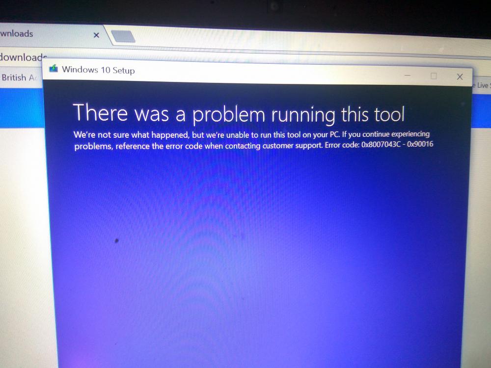

תראו לא אכפת לי מהקבצים..
נכנסתי דרך הסייף מוד ניסיתי להתקין ווינדוס מחדש זה מה שהוא כתב (בתמונה)
Up
אתה לא יכול להתקין ווינדוס מחדש מתוך ווינדוס עצמו (גם לא ב-safe mode). אתה צריך ליצר USB התקנה של ווינדוס ולעשות ממנו BOOT ומשם לפרמט ולהתקין מחדש, כמו שאמרו כל הקבצים שלך ימחקו אם אתה רוצה לשמור אותם תדאג לזה מראש.
