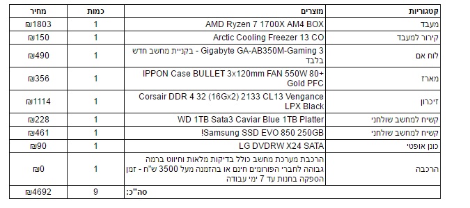

אוקיי OR2000, מאחר וכולם אמרו לי לחת AMD, ביקשתי שיבנו לי מפרט AMD ב-TMS.
אפשר חוות דעת לגבי המפרט הזה, והאם כדאי לי ללכת על זה?
קשיח לא משתלם, וגם קטן. קח 2TB.
זיכרון - למה לא מהירות 2400 ?
ספק כח - מספיק לעכשיו, גבולי בכרטיס מסך עתידי.
וואללה, מעל לאלף שקל הבדל ( אחרי ה"שדרוגים" ).
תישאר עם זיכרונות מהירים, זה מוסיפים למעבדים של AMD הרבה בביצועים (בנויים כך שזה יניב תועלת).
קח ספק איכותי של SEASONIC/ANTEC/CORSAIR/FSP.
550W לצורך העניין יספיק לכרטיס מסך עתידי, אבל חשוב שיהיה איכותי.
תחליף לקשיח של סיגייט, מהירים יותר.
תודה. יש מצב אתה נותן לי המלצה לזיכרונות מהירים יותר ב-TMS?
והמלצה לגבי ספק ואולי אם אפשר גם למארז.
תודה!

DDR4 16G 3000 CL15 Corsair Vengeance LPX Black CMK16GX4M1B3000C15
התדר שלהם הרבה יותר גבוהה וייתן תוצאה הרבה יותר טובה במעבדי AMD RYZEN החדשים.
לך על זוג יוצא 1208, קצת יותר מהמפרט הקודם, שים לב כמובן המפרט אינו כלל כרטיס מסך!
