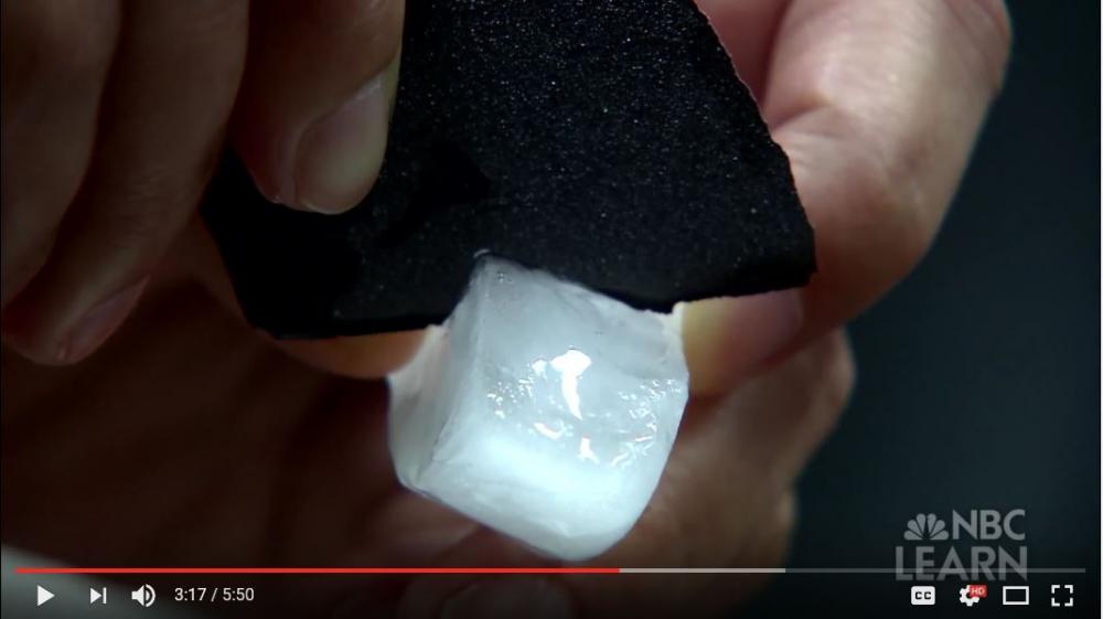

יש כמה סרטונים שמדגימים את התכונות של החומר הזה (שמיוצר סינטטית במעבדה) וסגולות פורצות הדרך שהוא מביא לזירה, כמו
למשל התנהגות שדומה למוליך על בטמפרטורת החדר ללא צורך בקירור, ויתכן שמהפכת המחשוב הבאה עלינו לטובה תהיה בזכות
מעבר מהסיליקון הנוכחי ליהלומים שחורים - בתוך חומר לייצור שבבים (ולא רק). לחומר יהלומים שחורים יש תכונות על בהולכה טרמית,
בהתנגדות חשמלית, ועוד...    תכונות שיאפשרו לו אולי, לבצע גם פריצת דרך טכנולוגית רבתי בהרבה גזרות.

יש לך לינק לסרטון כזה?
מודה שלא השקעתי יותר מכמה שניות בחיפוש, אבל black diamonds superconductor לא נתן משהו מעניין במיוחד.

רד למטה לחלק שכותרתו:Electronics[edit]
Synthetic diamond has potential uses as a semiconductor
"High mobility is favourable for high-frequency operation and field-effect transistors made from diamond have already demonstrated promising high-frequency performance above 50 GHz"
לקט סרטונים שעולים בחיפוש אחר הנושא, אעדכן תוך כדי תנועה ומציאת עוד חומר מעניין.
נתחיל בסרטון המשעשע והבסיסי הבא:
https://www.youtube.com/watch?v=EQLP1TZJyrU
נמשיך בסרטון יותר רציני:
https://www.youtube.com/watch?v=jkiFsz_h0f0
הדגמה של המוליכות הטרמית הפנומנאלית - אחיזה ביד אדם של יהלום שחור סינטטי בצורת סכין, חותך קוביית קרח
בזכות העברה תרמית של החום מיד האדם שאוחז בחומר, אל שכבת הקרח וממיס אותה - ראו תמונה מטה:
נערך על-ידי nec_000
