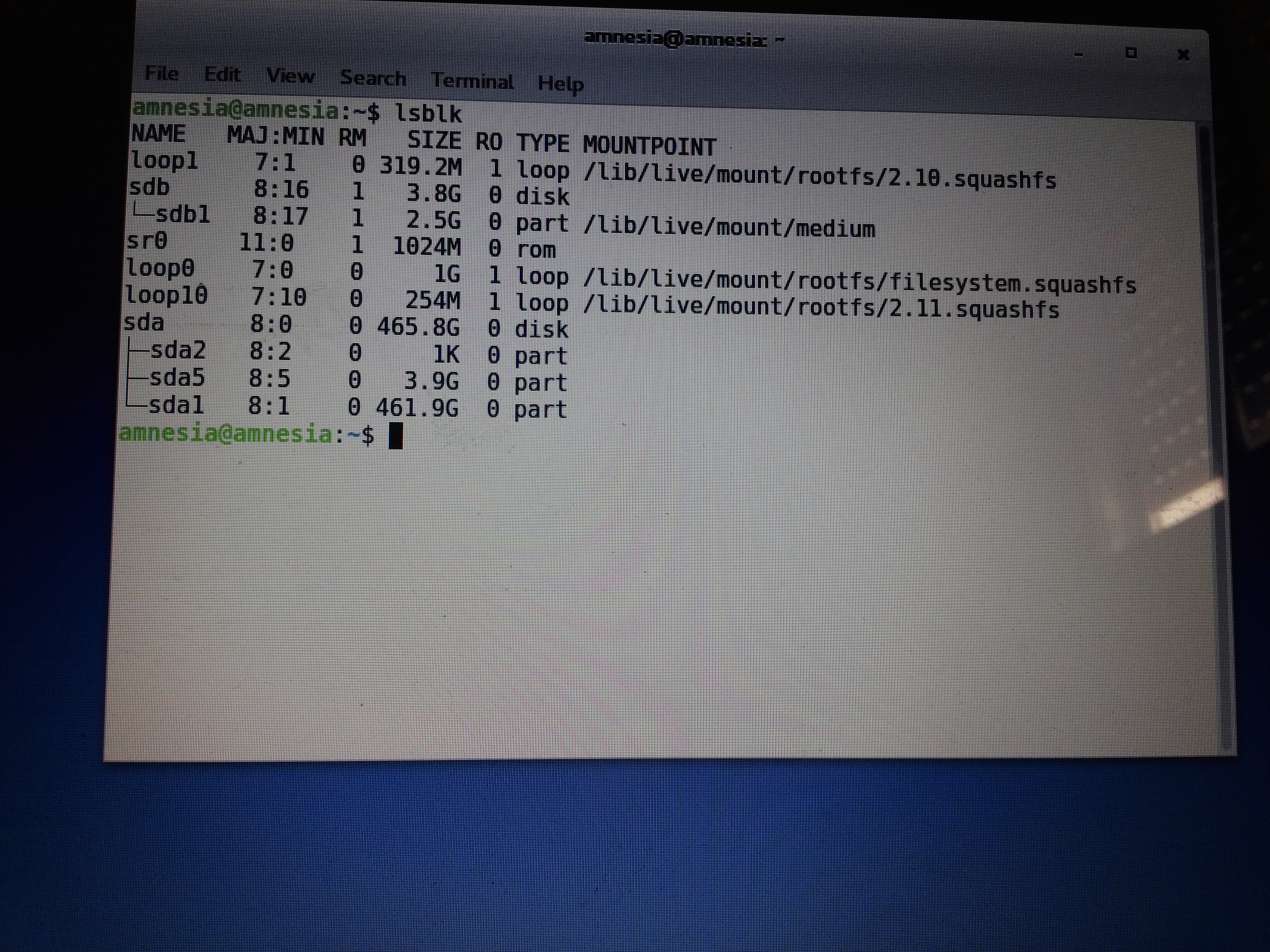

זה מה שמופיע:
אתה צריך לעבוד על /dev/sdb אז כמובן שזה יתבצע מחוץ למערכת ההפעלה שרצה מה block device הזה.
תעלה את המחשב מסביבת live של Gparted ומשם תבצע את השינויים.
