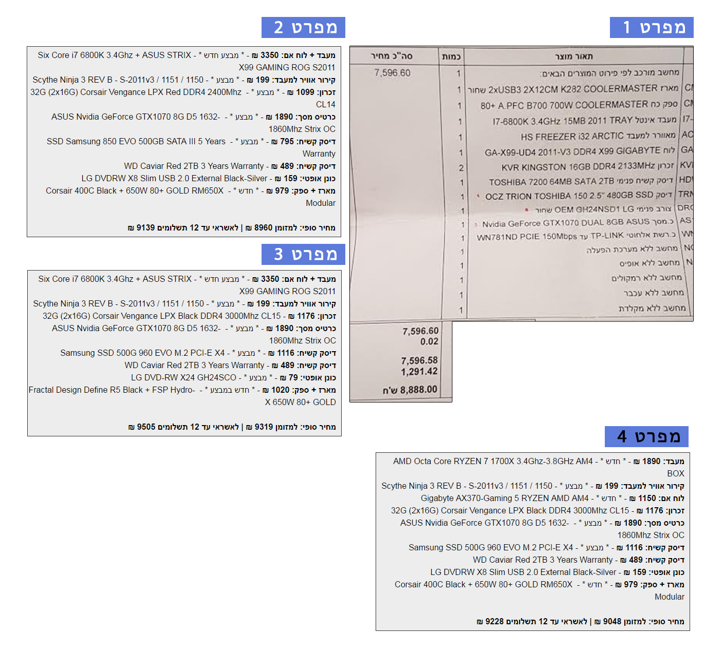

מצורפת תמונה עם מפרטים שקיבלתי ואשמח לחוות דעתכם.
אפילו אם תוכלו לתת לי מפרט אחר או לשנות את אחד מאלה.
למרות שבדרך כלל אני סומך והולך על אינטל האם שווה ללכת דווקא על מעבד AMD?
מבולבל כבר מכל המפרטים! אשמח לעזרתכם :)
תודה רבה!!

התשובה לשאלה היא פשוטה למדי -
באיזו רזולוציה אתה מתכוון לעבוד ? FHD  או  4K ?
בהתחלה FHD, בעתיד אולי 2K
טוב.
שלושת המפרטים עם 6800 די זהים בסופו של דבר.
SSD כזה ואחר יכול להשפיע, אבל במהותם הם היינו הך.
המפרט עם רייזן שווה ערך לאלה של אינטל ( שוב, מאוד בהכללה ) עם יתרון קל
עד שבעה אחוזים לאפטר ופרמייר ונחיתות דומה בפוטושופ ( גם בהכללה גסה ).
לפי מה שאמרת, הרייזן יספיק לצרכייך.

9. מתי מתוכננת קניית המחשב?מיידי
אם זה מיידי, אז רייזן.

איך המחשב מבחינת גיימינג?
הכח של הספק מספיק?
ציטוט של SHRED
הכח של הספק מספיק?
כן, בטח !
איך הוא לגיימינג  :nixweiss:
לא התחום שלי בדיוק.
כרטיס מסך - מכובד.
מעבד - ככה ככה ( בתלות במשחקים, אבל אל תצפה לביצועים עם 7700K :) ).
בסה"כ, כ"תוצר לוואי" אמור להיות טוב.
אם אתה רוצה חוות דעות יותר מוסמכות בהקשר של גיימינג - תמתין לעוד תגובות.

ציטוט של askme
למען הסר ספק - הכוונה בתחום המשחקים, כן ?
לעבודה המעבד טוב מאוד !
