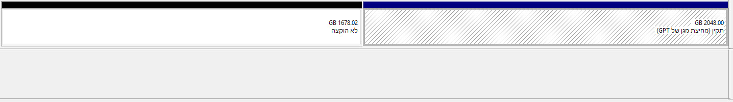

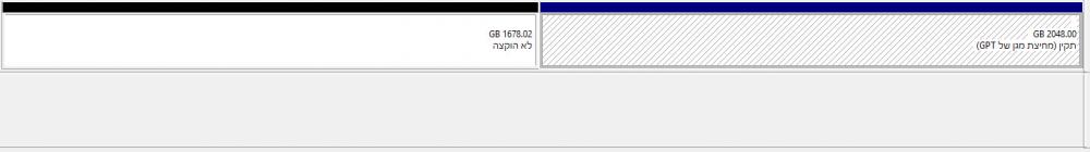

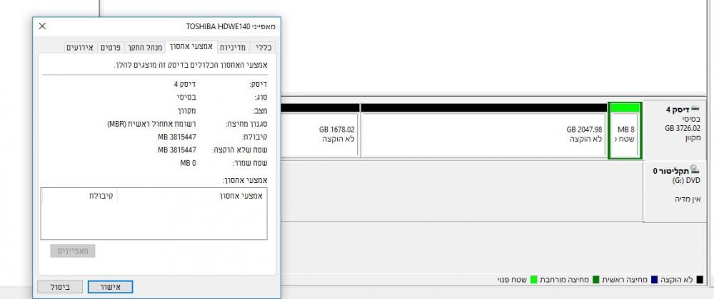

דיסק קשיח 4 טרה חדש שפורמט אננו מראה המחיצות
טוב חברים  קניתי דיסק קשיח 4 טרה של טושיבה של 3.5
חברתי אותו לתחנת עגינה עם יואס בי כחול וזה לא עבד
שומעים שהדיסק עובד אבל לא ניפתחת מחיצה בכלל
אני רוצה להגיד
1 המחשב הוא חלונות 10 פרו 64 ביט עברית
2 בחנות הוא פרמט לי ל -MBR
3 בצעתי בדיקה במחשב שני עם אותה מערכת הפעלה
וחברתי את הכונן ללא יואס בי כלומר חברתי אותו בפנים
וגם שם הוא לא ניפתח
4 המחיצה מזוהת ללא אות בחלק השני הוא רק למרות
שהוגדרו שני מחיצות ופורמטו בחלנות 10 פרו
אבל זה לא קורא
4 שניסיתי למחוק את המחיצה לא יכולתי קליק ימני על המחיצה
הדבר היחידי שאפשר זה רק ללחוץ על עזרה
צרפתי לכם תמונות
אשמח לעזרה ממי שמבין בזה בבקשה
MBR מוגבל ל2 TB.

תעלה תמונה מלאה של "ניהול הדיסקים". נראה שהוא כן מאותחל כ GPT אצלך.
