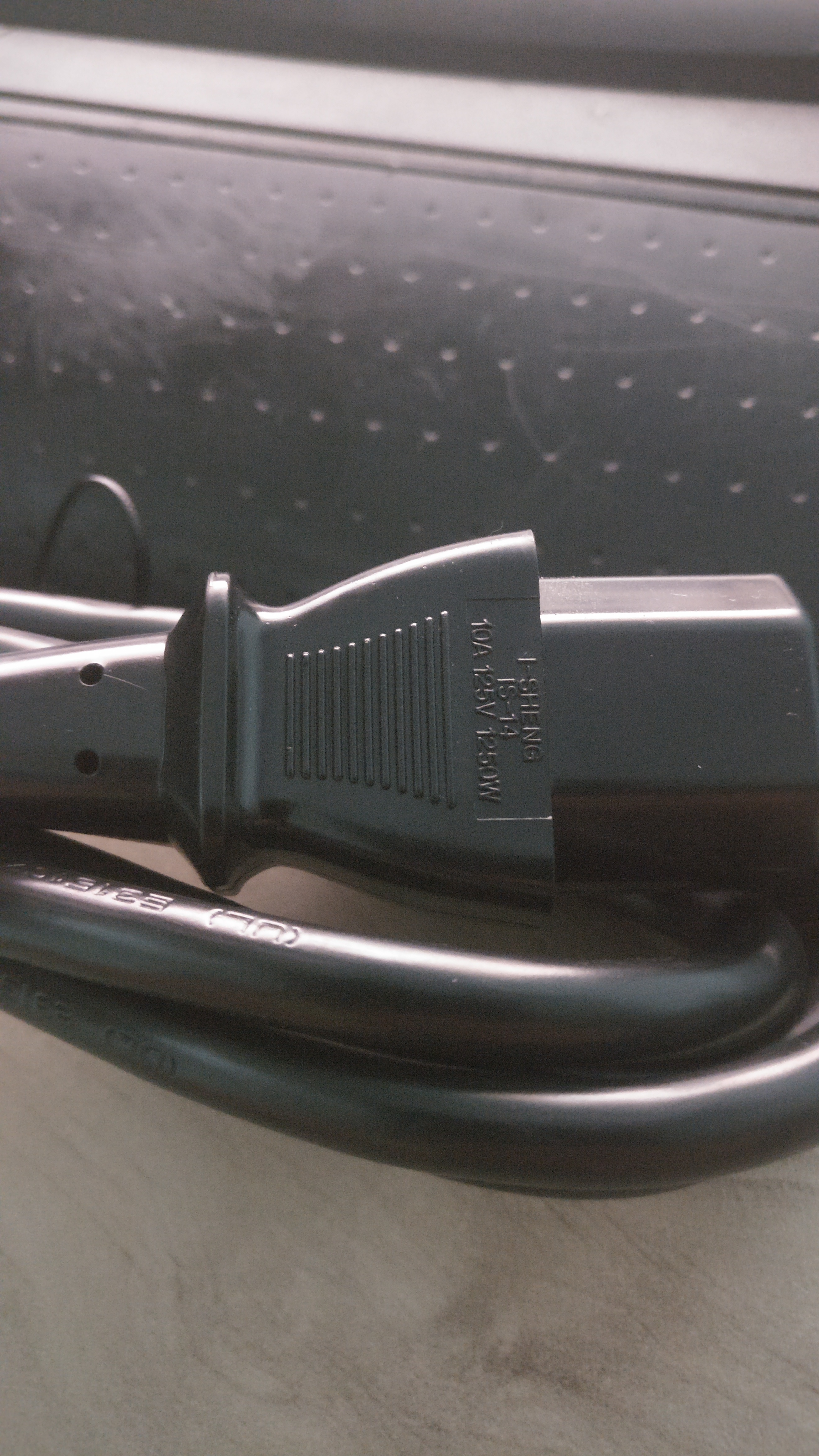

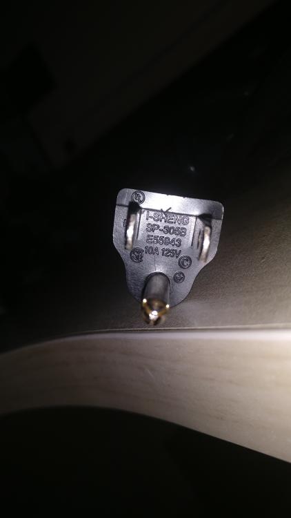

זה הכבל שקיבלתי עם הספק (זה הספק)
IMG_20170423_213753.thumb.jpg.18de8847502601aba967c139fd949da6.jpgIMG_20170423_213907.thumb.jpg.0d0916d6544158697b8ccd01dcc8f6a5.jpg

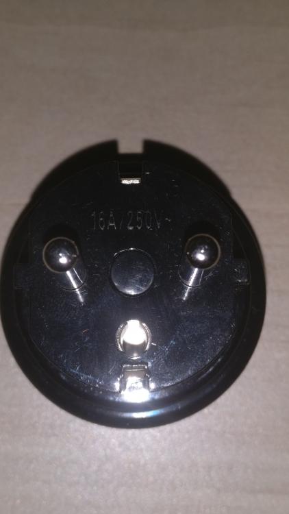

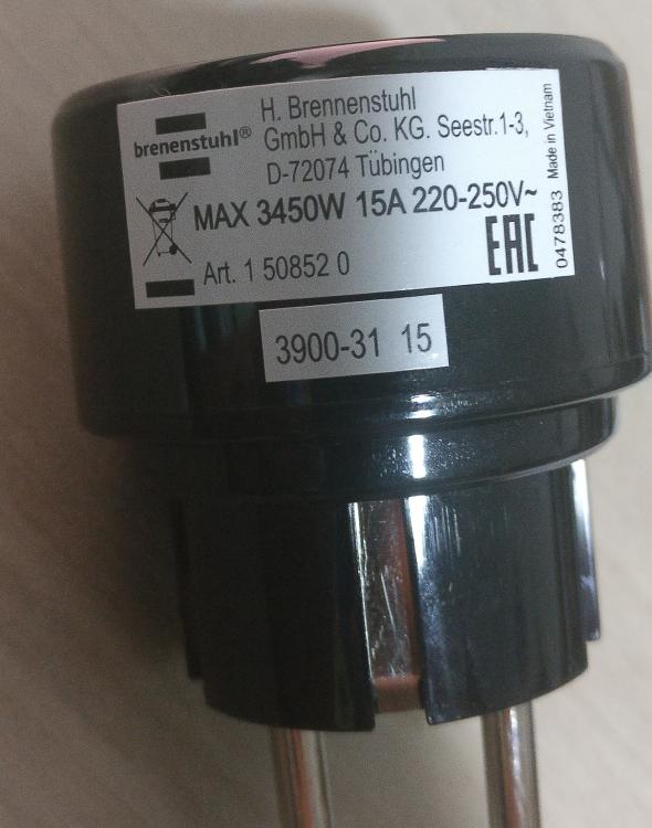

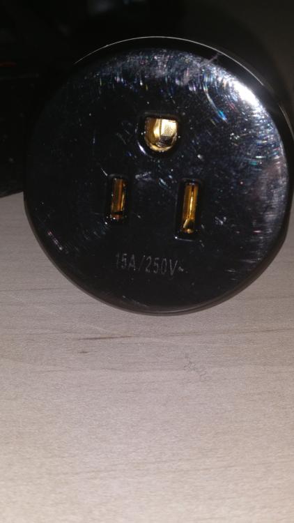

וזה המתאם שיש לי:
IMG_20170423_214001.thumb.jpg.b400a436f4a1f7445526f67b39d9ba23.jpgIMG_20170423_214028.thumb.jpg.69a3cde8ad2a0612a3ee86e050374e00.jpg
אפשר להשתמש במתאם ובכבל? עדיף כבל אחר?
קח כבל אחר, מכל מחשב/מסך ישן. אל תשתמש במתאם, הוא לא מתאים לארץ מבחינת הארקה.
