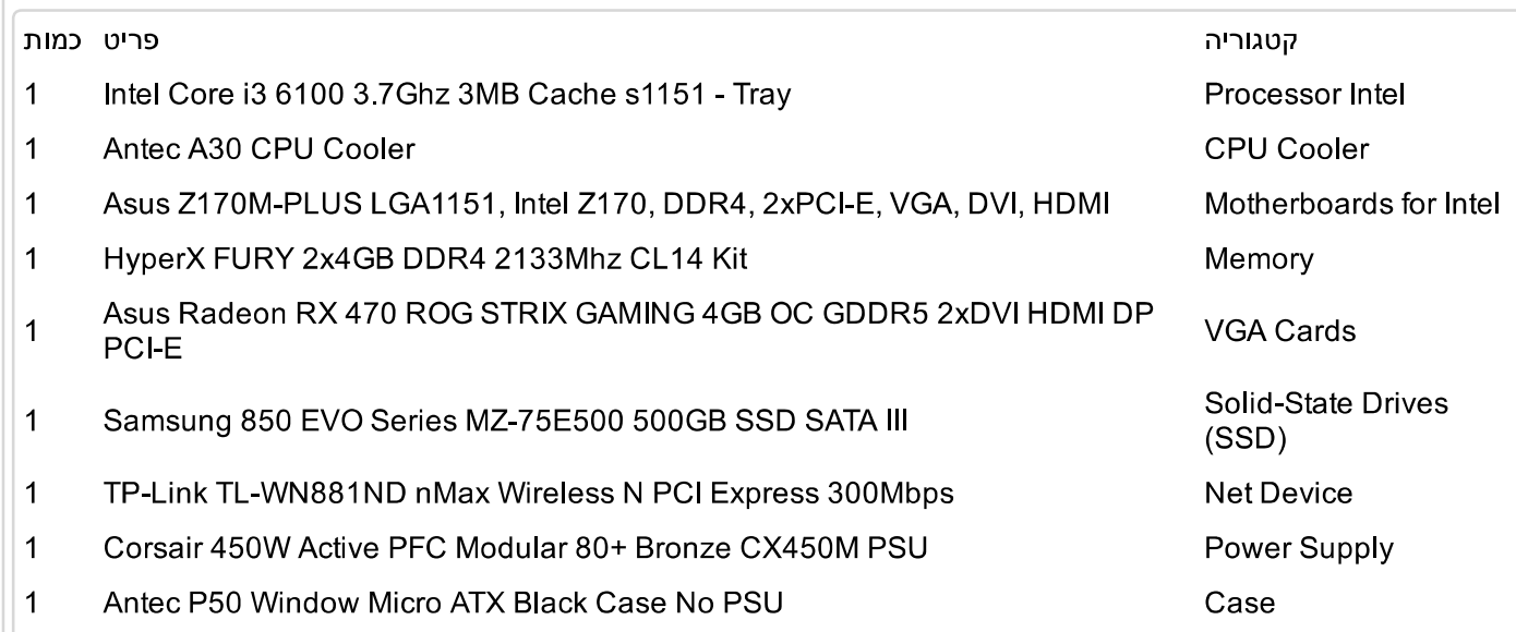

שלום לכולם,
מה דעתכם על המפרט שהכנתי:
אם יש לכם הצעות לשיפור, אשמח לשמוע.
המחיר עומד על 4K

תעלה לi5, אתה יכול לרדת בלוח ובזכרונות.
תבדוק לגבי התושבת החדשה.
ציטוט של none77
מה לרדת בזכרונות ? יותר מזה
מומלץ מעבד I5 אם תלך על RX 470 או RX 480 יש הרבה בעיות בתמיכה של AMD DRIVER במשחקים בDIRECTX 11
אם תלך על GTX 1060 מעבד I3 בסדר אבל עדיין מומלץ לשלב את עם מעבד I5
מומלץ לרכוש לוח אם H270 או B250 עם מעבד I5 של KABYLAKE וזיכרון DDR4 2400MHZ מחיר לא יקר
לגבי SSD זה טוב...
לגבי קירור למעבד לא צריך מאוורר רק המאוורר של אינטל מספיק I5 וI3 נעולים לא מתחממים...
לגבי כרטיס רשת ?
מוסיף עוד משהו, אם אתה לא מעוניין לעלות ל i5- תקח את g4560. הi3 עולה כמעט פי שניים ואתה לא תרגיש בהבדל בניהם. בקיצור הi3 לא משתלם בכלל כבר.
לגבי SSD זה טוב...
לגבי כרטיס רשת ?
אם הוא לחוץ על השקל כדי להכניס i5 הוא יכול לקחת סטיק בודד בלי הדבקות של צלעות קירור שגם ככה לא חייבים אותם, לעלות בcl ולחסוך קצת.
בכל מקרה לפותח הדיון אם אתה לוקח לוח עם 2 מקומות לזכרון אל תקח 2x4 כדי שתוכל להוסיף זכרון.
