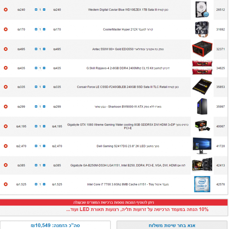

הכנתי עבורך משהו נחמד
היי, תודה על המפרט. יש לי כמה שאלות:
באיזו חנות הרכבת אותו?
פולי הקנטאור אמר על המפרט שהוצע לי מ- startpc שלא נראה לו ש- 600W יספיקו. במפרט זה רק 550W. זה לא מועט?
אני מעוניין במסך 144hz. המסך הזה לא 144hz. האם יש מסך 144hz שתוכל להמליץ עליו?
ציטוט של Nonomu198
זה מועט למעבד באוברקלוק+ כרטיס המסך הזה. למעבד רגיל וכרטיס המסך הזה דווקא יכול להספיק ספק שכזה. לcooler master יש מחשבון כדי לחשב כמה המחשב יצרוך. תוסיף למספר שהוא יוציא בערך 150W או יותר וגיע לכמה הספק צריך להיות.

המלצתי על מסך G-Sync הכי זול שהיה שהוא לא קעור.
אני יכול להמליץ לך על ה Lenovo Y27g 27 שהוא גם gsync וגם 144Hz אבל שוב זה מעולה לגיימינג, לא יודע איך החוויה בלגלוש או לראות סרטים.
מ- StartPC אומרים שהם כן התכוונו לדגם ה- freesync, ושאין טעם ב- gsync ל- fullhd. אני מניח שהסיבה היא שהפריימים תמיד יהיו מעל ל- 144FPS. מה אתם חושבים?
מעבר לזה אני מבין שאין הבדל גדול בין המפרט שלהם ומה ש- Gery Forenshtein הציע?

ציטוט של Nonomu198
מ- StartPC אומרים שהם כן התכוונו לדגם ה- Freesync, ושאין טעם ב- gsync ל- fullhd. אני מניח שהסיבה היא שהפריימים תמיד יהיו מעל ל- 144FPS. מה אתם חושבים?
מה אתה רציני שני הדגמיים אותו דבר ההבדיל בין G ל F
F זה תמיכה בFREESYNC עם תמיכה כרטיס מסך של AMD לא עובד על NVIDA
G זה תמיכה ב G-SYNC עם תמיכה כרטיס מסך של NVIDA לא תומך בAMD
כנראה אתה לא יודע מה זה G-SYNC /FREESYNC ???
יש הרבה הסברים ברשת תבדוק

את ההבדל אני יודע. אני חושב שהרעיון של המוכר הוא שגם עם vsync רגיל הביצועים אמורים להיות מקסימליים. האינטואיציה שלי אומרת שזה לא נכון, ושעדיך שיהיה gsync, אבל באתי לשאול.
מה הכתובת של הדיון מחשב ב10000 ש"ח כסף לא העניין
אם תרכוש כרטיס מסך של AMD תלך על מסך שתומך בFREESYNC עם LFC...
אם תרכוש כרטיס מסך של NVIDA תלך על מסך G-SYNC

התמהמתי עם הקנייה והנה מגיע ה- Ryzen. כדאי לנסות ולשהמיש אותו במפרט? אפשר להזמין מאמאזון אבל אז בטח אצטרך לבנות את המחשב לבד (לא שזו אמורה להיות בעיה).
וגם: החלטתי להקפיץ את התקציב כדי להכניס Asus ROG Swift PG279Q. פשוט נראה לי כמו מסך שישאר לשנים. תמיד יהיה אפשר לשדרג את כרטיס המסך בעתיד.
