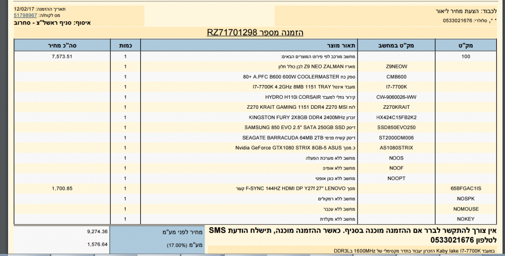

קיבלתי את שתי ההצעות הבאות, מלבד להבדל קל במחיר, האם יש סיבה להעדיף מפרט או חנות אחת למשנה?
וגם, האם למישהו יש נסיון עם המסך הזה? אני בספק כי הוא חדש. הוא נשמע טוב על הנייר.
STARTPC
מעבד: 1579 ₪ - * חדש במבצע * - Quad Core i7 7700K Kaby Lake 4.2Ghz S1151
לוח אם: 740 ₪ - * חדש * -  MSI Z270 TOMAHAWK Kaby Lake + Phanteks RGB Strip LED
זכרון: 590 ₪ - * מבצע * -  16G (2x8G) Corsair Vengance LPX White DDR4 3000Mhz CL15
כרטיס מסך: 3470 ₪ - * חדש * - GALAX GeForce GTX1080 HALL OF FAME
דיסק קשיח: 459 ₪ - * מבצע * -  SSD Samsung 850 EVO 250GB SATA III 5 Years Warranty
דיסק קשיח: 339 ₪ - Seagate 2T 3.5'' Sata3 Barracuda 7200RPM 2 Years Warranty
באנדל (מארז + ספק): 620 ₪ - * חדש במבצע * -  Zalman Z9 Neo White(5x120mm) + Ippon 550W 80+ GOLD
קירור מים למעבד: 599 ₪ - * מבצע * - Corsair Hydro H100i V2 Extreme Performance
מסך מחשב: 1999 ₪ - * מבצע * -
מסך מחשב גיימינג קעור Lenovo Y27f 27 Inch 144hz LED VA
מחיר סופי: למזומן 10395 ₪ | לאשראי עד 10 תשלומים 10602 ₪

כנראה לא שמת לב למה שאמרתי
בסדר לא נורא אחרי שתרכוש תבין יותר ותהיה יותר חכם...
או אם יש מישהו שיכול להגיד מה הטעות במפרט מומלץ להצטרף לדיון..

המסך שבחרת זה Y27F זה FREESYNC
המסך שאני אמרת Y27G זה G-SYNC
מה חשבת ללכת על זול יותר מי שרוכש מחשב ב10000 ש"ח דבר אחרון זה לחסוך ?
וגם מה עם המארז והספק ?
וההצעה של IVORY כתוב מטה שמעבדי KABYLE תומכים בDDR3L 1600MHZ אתה רציני ?
את המפרט הם הציעו, ולא אני.
שוב, אני ממש לא מבין בחומרה, בבקשה לא להתנשא.
את המסך הציעו לי מ- STARTPC. זכרתי שהם אמרו שהדגם שהם מציעים לי הוא GSYNC. כנראה נפה פה טעות, תודה שעלית על זה.
אני לא יודע למה אתה מתכוון בנוגע לתמיכה ב- DDR3L 1600MHZ.

תקרא את הסעיף האחרון איפה  בצד ימין באותיות קטנות

משהו טוב/רע בנוגע לתדר 1600MHZ?
ציטוט של Nonomu198
לא אמרתי משהו טוב / רע אבל המידע על ההצעה לגבי DDR3L ???
