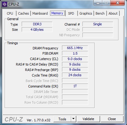

מבקש המלצה לשידרוג כרטיס מסך וזכרונות.
הייעוד - יישומי אנטרנט בעיקר אבל הכרטיס מסך המובנה מרגיש לי איטי עד כדי כך שעכבר מחשב אלחוטי זז בצורה מרצדת לעיתים (לא קורה עם אותו עכבר במחשב אחר, משתמש במסך סרזולוציה 1920 על 1080).
אני חושב ששידרוג כרטיס מסך וזכרונות יפתור זאת. האם כך?

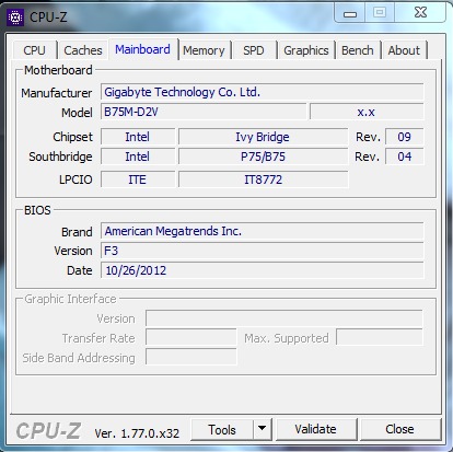

מצ"ב פרטי הלוח אם והזכרונות.
התקציב - נמוך, סדר גודל של 500 ש"ח לשני הפריטים, עדיפות באייבורי.
תודה
זיו
אני לא חושב שכרטיס המסך הוא מה שמגביל אותך. לדעתי אתה צריך SSD (אם אין לך כרגע)
כמובן שניתן גם להוסיף זכרון (תמיד מבורך)
זיכרון
http://ksp.co.il/?uin=16375
(ממליץ לקחת סטיק של 8 ולא 4. אני יודע שזה אומר שהזכרונות לא יהיו בנפחים זהים וזה יכול ליצור בעיית תאימות - אבל הסבירות לכך היא נמוכה ואם לא תעשה כך, לעולם לא תוכל לשדרג את הזכרון במחשב של16 בעת הצורך)
SSD
http://ksp.co.il/?uin=33865
יוצא לך קצת יותר מ500. מדובר בשני דברים שללא ספק יתרמו למהירות מחשבך.

מה דגם המעבד שיש לך שם (לשונית CPU בתוכנה שהשתמשתה) ?
אם יש לך פנטיום/I3 מהדור הזה (ivy) מספיק שיש מספר עמודי אינטרנט כבדים וה % מעבד עולים לשמים..
כרטיס מסך פחות סביר שזו הבעיה. ונשמע שאתה לא יכול או לא מעוניין להשקיע כסף ככה שיהיה מאוד חבל להשקיע כדי לגלות שזה לא עזר.
ההמלצה שלי היא לעבוד עם task manager פתוח בלשונית ביצועים ולראות % שימוש במעבד/זיכרון ברגע שאתה מרגיש שמשהו לא זז כמו שאתה רוצה.
