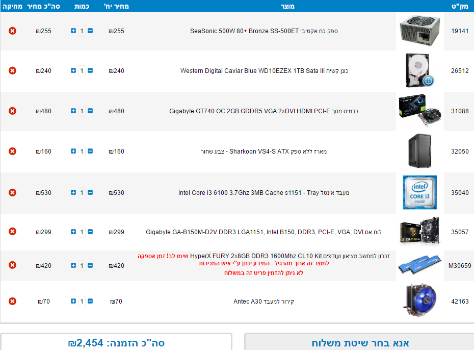

העליתי משהו נחמד לעריכה, שוב הכל בגבול התקציב - יש אפשרות לשחק עם הכרטיס מסך והזכרון - תלוי באיזו תוכנה משתמשים.

בקשר למפרט למעלה- כן התקציב בעייתי אך לא הייתי ממליץ על המפרט כמו שהוא, למשל הליבה הגרפית במעבד חלשה מהכרטיס המוצע ממש במעט. לא משהו ששווה את הכמעט 500 ש"ח הנוספים. בתקציב הזה לא הייתי מוסיף כרטיס מסך.
בנוסף, משום מה נלקח זיכרון DDR3 למרות שאין בכך שום יתרון. זה לא יותר זול ופחות טוב.

הלוח תומך בDDR3, יש לוחות שלא תומכים בDDR4, יש ממש מאט לוחות כאלה עם הדור השישי אבל זה מה שיש.
וזה לא נכון לגביי הכרטיס מסך, עדיף שיהיה כרטיס מסך dedicated עם זיכרון משלו מאשר שישתף משאבים עם הזיכרון של הRAM, ומדובר פה על עריכה גראפית לא לשחק משחקים על גראפיקה מינימום או משהו בסגנון.
