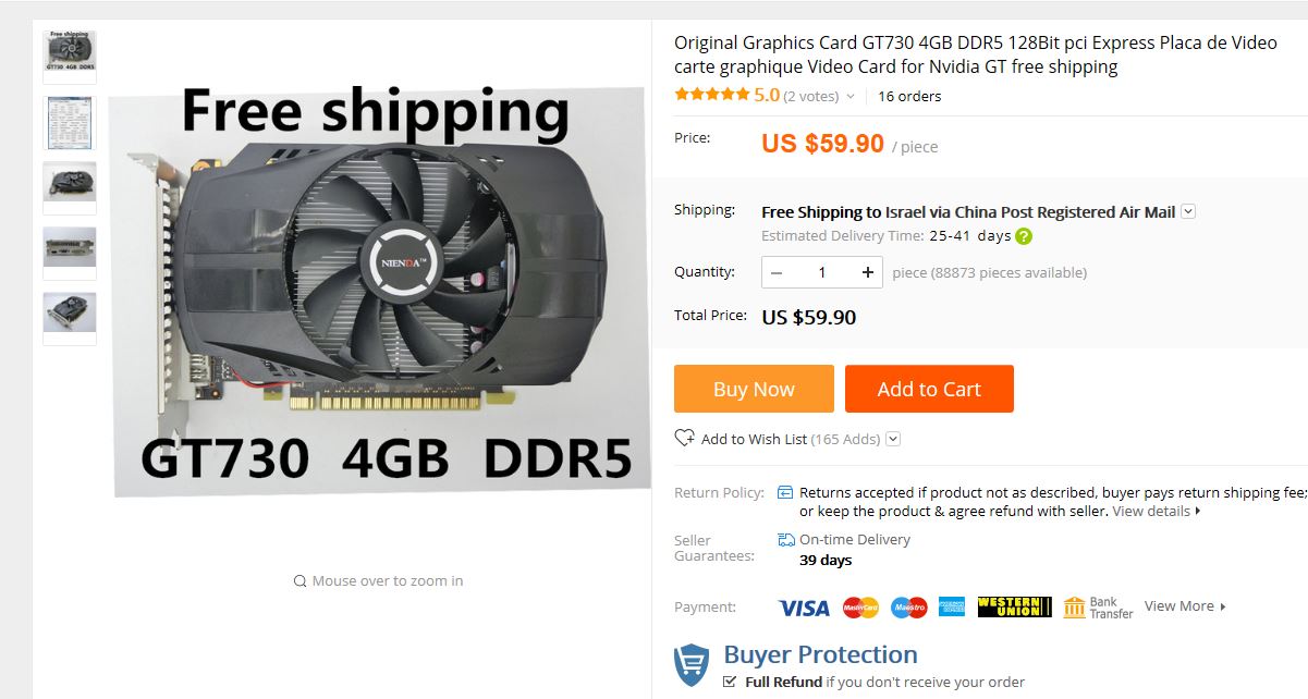

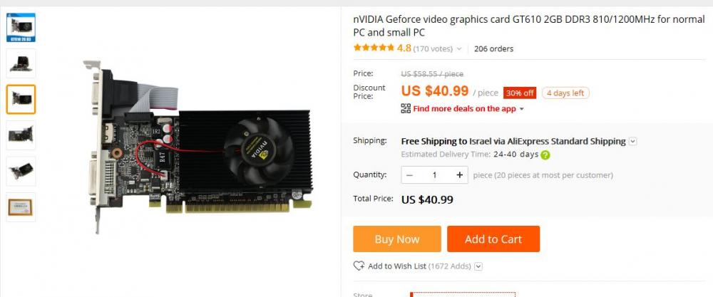

לך כבר על כרטיסים יד שניה, ייצא לך כמעט אותו מחיר ויותר חזק
עלי אקספרס ושאר אתרים סיניים מפוצצים בסחורה מזוייפת. נדיר למצוא שם כרטיס מסך שאכן עונה באופן מלא על הדגם שלו, ולא איזה כרטיס ישן שצרבו לו ביוס עם שם של כרטיס חדש.
צריך לחשוד כשיש שטויות במפרטים הטכניים שלהם, כמו ה-GTX 650 שאור פרסם, שרשום שיש לו ליבת GM107 בזמן שלאמיתי יש GK107. כנ"ל הכרטיסים שפורסמו בהתחלה.

@djelectric מסכים עם הנאמר, למרות שבמקרה של הGTX650 - מדובר בכרטיס הכי נרכש שם (קישור נוסף)
לכן במקרה הזה, אני חושב שזו קנייה דיי בטוחה. שים לב שבעמוד המוצר שפירסמתי - מדובר בליבת GK107
בנוגע לGT710 - לדעתי שווה לברר מול החנות הזאת האם הכרטיס שהם מוכרים הוא GT720 או GT730 - כי במידה ומדובר באחרון, זאת תוספת של 32 שקלים לביצועים טובים יותר משמעותית.
