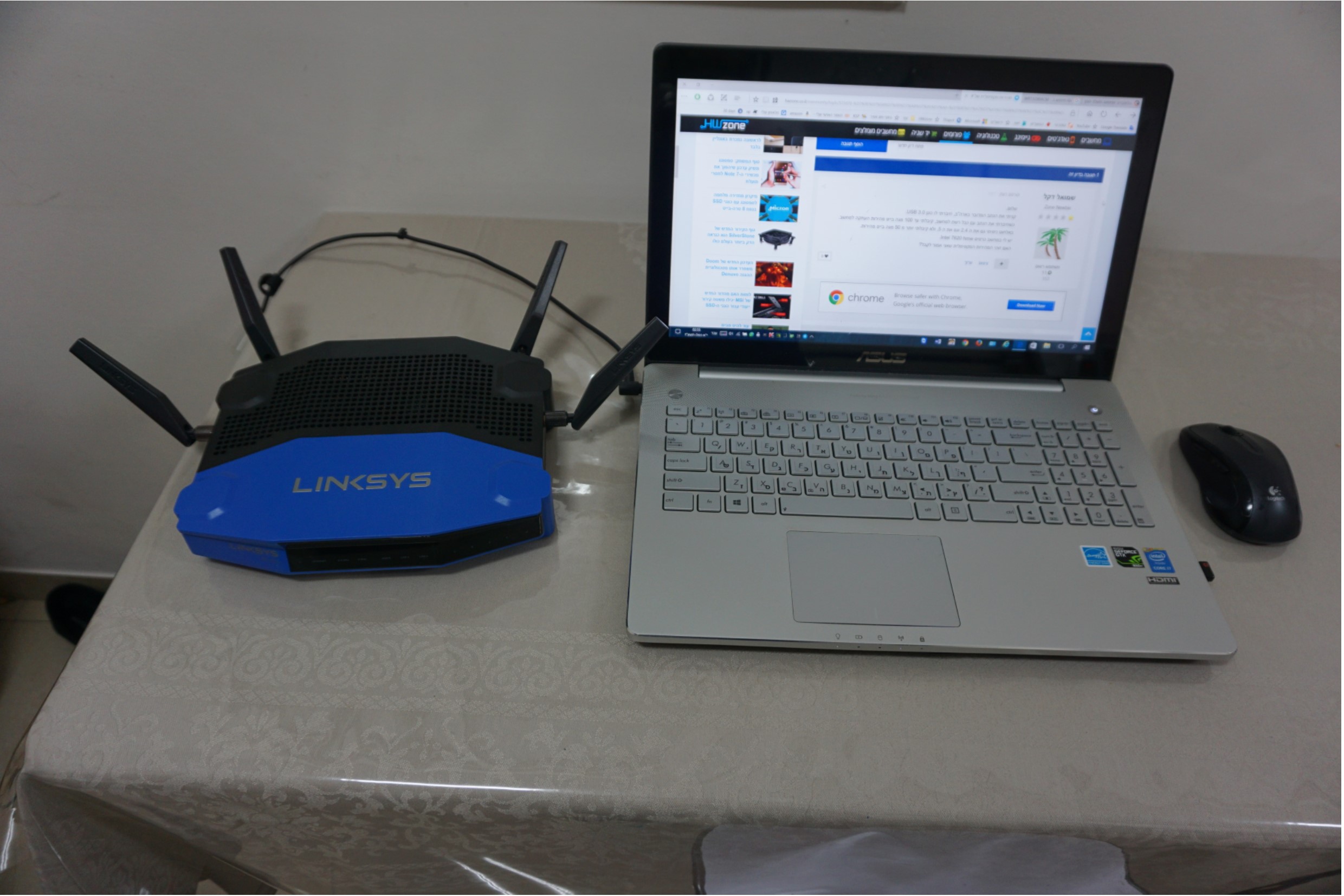

קניתי את הנתב המדובר בארה"ב, חיברתי לו כונן USB 3.0.
כשחיברתי את הנתב עם כבל רשת למחשב, קיבלתי עד 100 מגה בייט מהירות העתקה למחשב.
באלחוט ניסיתי גם את ה 2.4 וגם את ה 5, ולא קיבלתי יותר מ 50 מגה בייט מהירות.

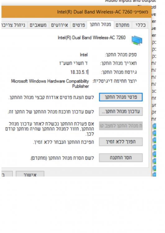

חיפשתי באתר של אינטל. מצאתי את תוכנת ה Wireless_19.20.3_PROSet64_Win10 בלבד. ההתקנה שלו לא שנתה כלום. איפה אני משיג את הדרייוור העדכני?

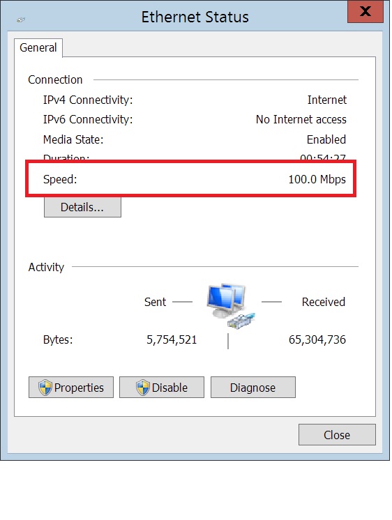

בהנחה שהרשת הקווית שלך היא 1GB  כרטוס הויפי שלך איטי יותר 867MB.
זאת מהירות תאורטית ובדרך בדרך החיבור יהיה מחצית ממנה או פחות ולכן סביר שיהיה איטי יותר
מהחיבור הקווי. תבדוק בסטטוס של כרטיס הויפי מה מהירות החיבור בפועל אצלך.
