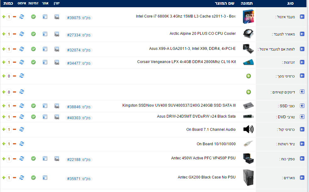

ציטוט של Tomer70
שלום לכולם,
ביצעתי רשימת חלקים שנראו לי מתאימים לנושא, אשמח לתגובות ,
אשמח לדעת האם יש כרטיס מסך בלוח האם , מאחר ואינני מתכוון לשחק משחקים "כבדים" והאופן שוטף אני מוכן להתפשר בנושא הזה, אך העיקר הוא שלמערכת תהיה מעבד+זכרונות+לוח אם שיעבדו טוב יחד.
הייתה לי דילמה לגבי מהירות זיכרון ה DDR, האם כדי לשדרג את המהירות (ללא הגדלת הנפח), בנוסף בחרתי 4 יחידות כדי שתהיה אפשרות לעבוד במקביל בצורת quad אל מול ארבעת היחידות במקביל.
לגבי חיבורי ה USB, ללוח האם יש 10 יציאות USB, כאשר 6 עם על לוח האם מאחור ועוד 4 שאמורים להיות בקדמת המחשב, אינני יודע האם יש במארז את אפשרויות החיבור מקדימה, אינני מעוניים החיבורים עליוניים .
תודה
נערך על-ידי Gal Magen
המעבד שבחרת לא כולל כרטיס מסך ולכן תצטרך לקנות כרטיס מסך חיצוני. האם מה שאתה עושה מצדיק מעבד עם 6 ליבות? גם 6700K שולחני הוא יותר חזק מכל מה שיש במחשב נייד.
הקירור, הספק והמארז הם לא דגמים שהייתי בוחר למחשב שצריך להיות מאוד שקט, מה שכן חלקים שקטים הם בדרך כלל איכותיים ויקרים יותר.
