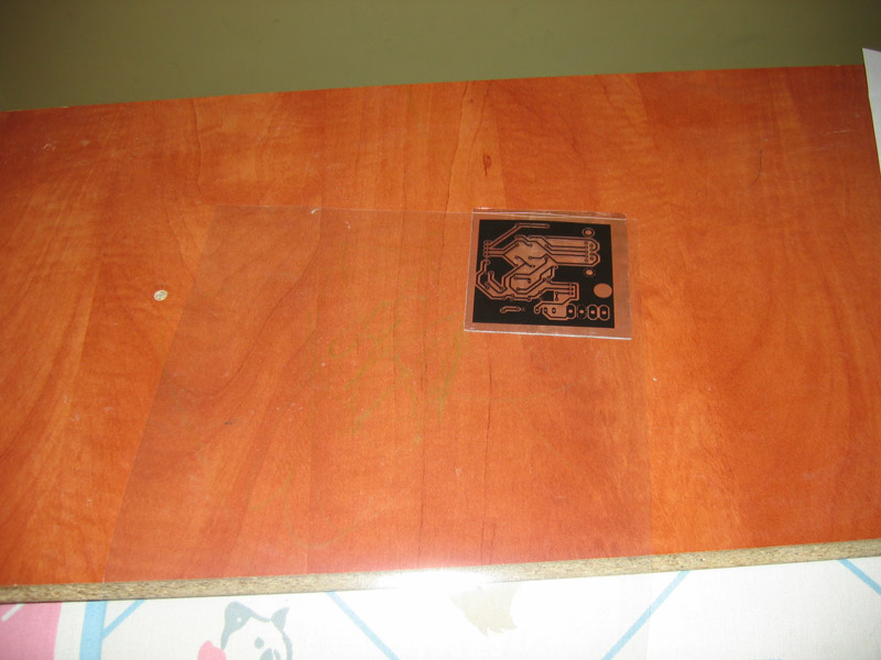

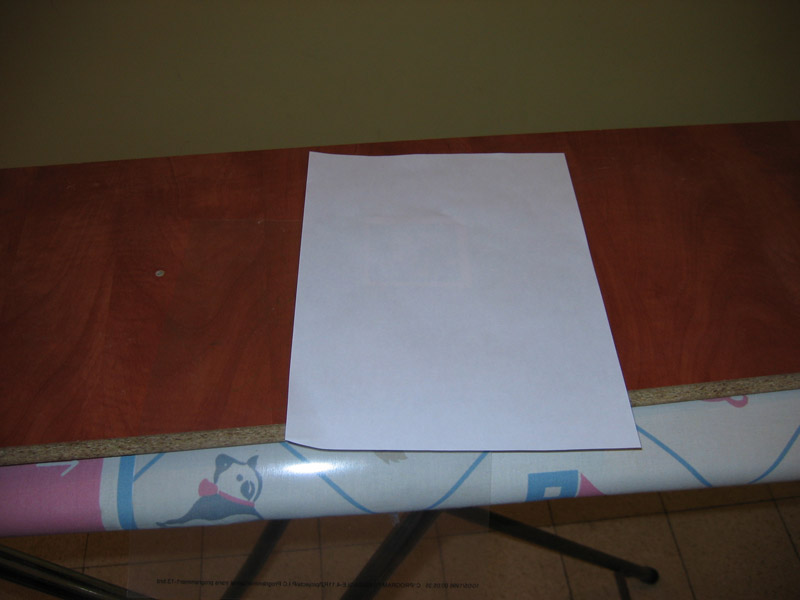

לאחר שבחרנו בסוג השקף/נייר המתאים והדפסנו ניקח קרש גיהוץ, קרש עץ, מגהץ, דף נייר a4 רגיל וכמובן את הpcb וההדפסה וגמצא מקום שנוח לעבוד בו באופן חופשי וללא הפרעות וסכנות כויה לאחרים. על קרש הגיהוץ הפרוש נשים קרש עץ מכיוון שרוב קרשי הגיהוץ מבוססים על חומר רך המשנה את צורתו תחת לחץ וזה לא טוב לנו! על קרש הגיהוץ נשים את הpcb במקום נוח לגיהוץ כאשר הנחושת כלפי מעלה והפלסטיק כלפי מטה. על הנחושת נשים את החלק המודפס של השקף בהתאמה, כך שהצד עליו הדפסנו (הצד עם הציפוי בשקפים/ניירות המיוחדים) יהיה כלפי הנחושת - אנחנו רוצים שהטונר יעבור מהשקף אל הנחושת.
זה צריך להראות כך :
את שניהם נכסה בדף a4 לבן ע"מ למנוע מהמגהץ מלהמיס את השקף או להידבק אליו :

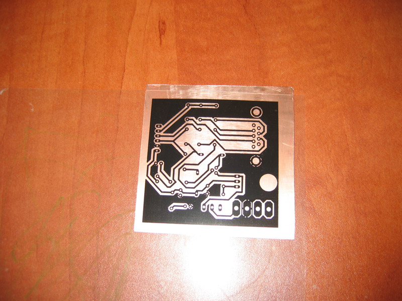

כעת ניקח את המגהץ, לאחר שהגיע לטמפ' המקסימלית, ופשוט נלחץ על המקום המתאים - בלי להזיז אותו - לכחצי דקה אחרי כחצי דקה נסובב את המגהץ 90מעלות ימינה ונלחץ שוב על אותה נקודה.
יש לשנות זווית כל כחצי דקה ואף לעשות את האלכסונים הגיהוץ כולו אמור לקחת כ2-3 דקות ולא יותר.
מה שאנחנו עושים זה גורמים למחושת להתחמם ו"להוריד" את הטונר מהשקף מפני שהיא יותר חמה. הציפוי לשקפים עוזר מכיוון שאז אין לטונר אחיזה טובה בשקף כמו בשקף רגיל אלא הוא יושב על ציפוי שנמס בחום. לשקף רגיל שאינו מיועד למדפסות דיו נגדיל את זמן הגיהוץ לכ4-5 דקות אך שוב, לא יותר.
לא להשתמש באדים, אם מדובר במגהץ אדים - הם יהרסו את הכל.
לאחר שעבר זמן הגיהוץ נקפל הכל וניקח את הלוח עם השקף הדבוק אליו ונשים במקום בו יוכלו להתקרר למשך כחצי שעה. לאחר כחצי שעה ניתן בקלות לקלף את השקף ומקבלים את התוצאה הבאה :

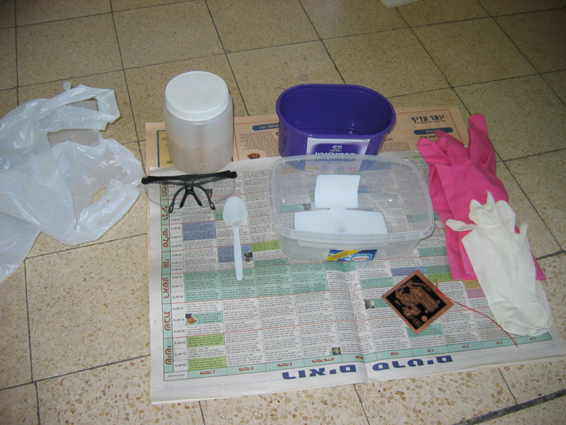

לפני שנתחיל בעבודה עצמה נכין את המרכיבים כך :
רשימת מכולת :
2 קופסאות פלסטיק (אני משתמש בישנות של גלידה) שאחת יכולה להכנס לשניה - אלו קופסאות שתזרקו אח"כ או תשמרו במקום בטוח בלבד ואסור שלעולם ישמשו לאכסון מזון או כל דבר אחר הבא במגע עם אדם - מדובר בחומר רעיל ומסוכן ביותר!
משקפי מגן.
כפפות - או כאלה של אימא לנקיון או כירורגיות כמו שאני משתמש.
כף חד פעמית.
שקית ניילון.
עיתונים ישנים.
חומצה.
הpcb - רצוי לעשות בו חור ולקשור או לחבר לחוט חשמל ארוך. שיאפשר לנו לבדוק את מצבו בלי להכניס יד לחומצה... ::)
נלבש את הכפפות ונשים את משקפי המגן, נפרוס את העיתונים - החומצה היא מכת מדינה - אם היא נוגעת במשהו - הוא מוכתם לעד.

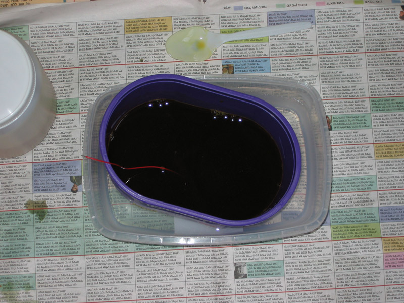

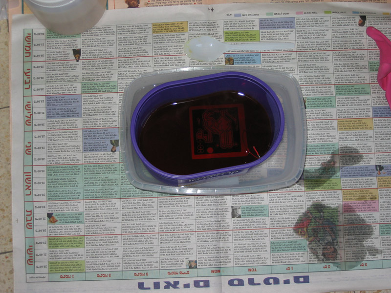

נרתיח מים בקומקום ונמלא במים רותחים את הקופסא הגדולה יותר כרבע עד חצי מתכולתה.
נשים 2 כפות עד 3 של חומצה בקופסא הקטנה ונשפוך חצי כוס מים רותחים - נערבב ונוסיף עוד חצי או 3/4 כוס מים קרים. לא נבצע את איכול החומצה במים רותחים בלבד מכיוון שאז ימס הטונר וכל הנחושת תאוכל.
את הכלי הקטן נכניס לכלי הגדול כך שיצוף בו (המים הרותחים בכלי הגדול ישמרו על טמפ' גבוהה מספיק של שמים בכלי הקטן וכך האיכול מתבצע מהר יותר).
נכניס פנימה את הpcb - נחושת כלפי מעלה, פלסטיק כלפי מטה, נשאיר את החוט בחוץ ונמתין כ5 דקות.

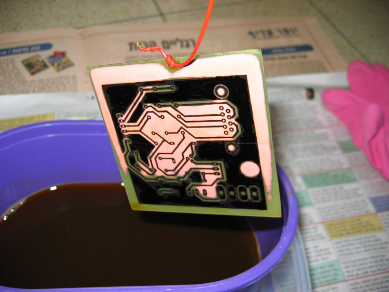

אם הקפדתם על הכמויות הנכונות ועל טמפ' טובה לאחר כ5 דקות אם תוציאו את הלוח הוא יראה כך :

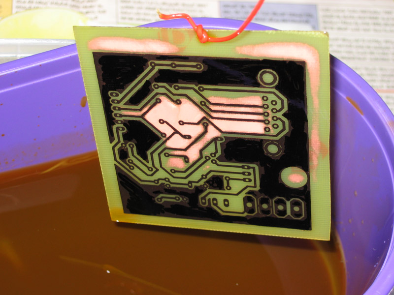

כעת יש לנענע בעדינות את הpcb במים או את הקערה הקטנה בגדולה ע"מ לעזור לחומצה לפעול את פעולתה ע"י זה שנסלק שאריות מתכת מאוכלת מהשכבה העליונה... לאחר כ10 נקבל תמונה אופטימית יותר :

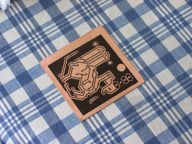

ולאחר כ15 דקות עד 20 דקות הpcb אמור להיות מוכן, אם לא השתמשתם בתערובת בריכוז נמוך מדי, הוסיפו קצת חומצה לתערובת וערבבו.
קחו את הpcb, לאחר שנתתם לו לזלוף מעל הקופסא וספגתם ממנו את הנוזלים הנותרים בעיתון לכיור ושטפו אותו היטב.

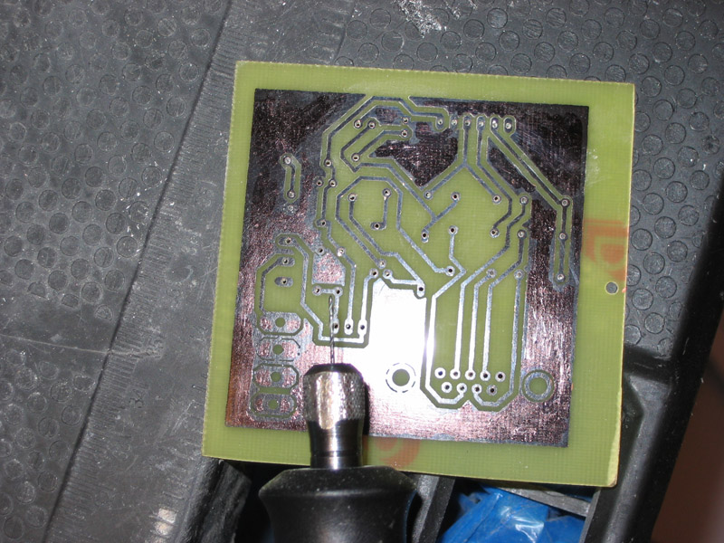

6. קדיחת החורים : השתמשו בדרמל ובמקדחה של 1מ"מ לקדיחת החורים הרגילים (מחברים, ג'וקים, טרנזיסטורים, נגדים, קבלים וכד') וזהו אתם מוכנים להלחמה.
שימו לב שמההתרגשות והצילומים שכחתי להוריד את הטונר לפני שקדחתי זה לא ממש משנה מה עשיתם קודם, לי פשוט יותר קל לקדוח כשאני רואה את מוליכי הנחושת (תהיתי באמת למה קשה לי יותר הפעם, אבל נרגילה שלנו רצה תוצאות ומיד... :P)
