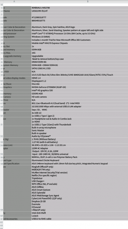

שלחו לי עכשיו את המפרט המלא וגם בו לא כתוב אם זה IPS. השאלה אם בתכלס זה מתאים לי לצרכי גרפיקה או לא...
ושוב תודה
