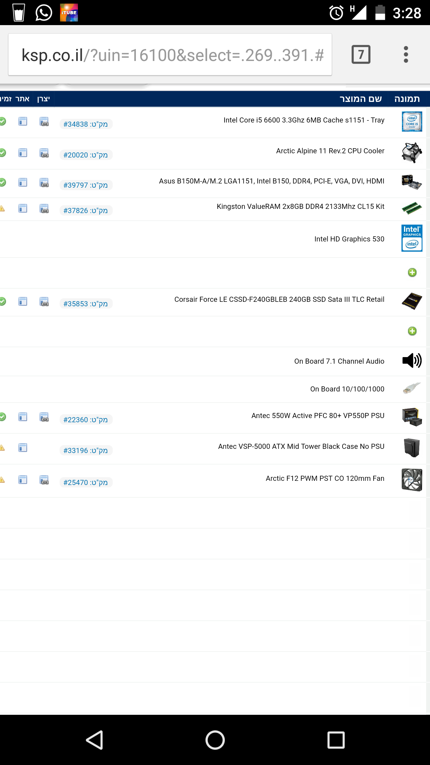

אני מעוניין לקנות מחשב בתקציב של מקסימום 2600 שח
בניתי בעזרת חבר מפרט באתר KSP ורציתי להתייעץ איתכם לגבי המפרט
אם אפשר לשנות משהו להחליף להוריד להוסיף
אני עתיד לרכוש כרטיס מסך gtx 1060 אז אין צורך להתייחס אליו כרגע
תודה

היי
אם אתה חושב שרואים משהו מהדף שהעלית, אתה טועה.
וכדאי למלא שאלון, מה הן מטרות המחשב וכו'.
כך יוכלו לתת לך תשובות רציניות, כי כרגע נראה לי שכולם פשוט מדלגים על הדיון.

היי
נכנסתי לתמונה ורואים מעולה ,לא יודע למה לך זה לא מראה טוב.
ולגבי מתרת המחשב זה להתחיל ללמוד עריכה ואולי קצת משחקים
בכל זאת היה יותר קל לעזור אם היית ממלא שאלון... דברים שהייתי משנה בכל מקרה:
  1. להחליף את הקירור למעבד לזה (לפחות): http://ksp.co.il/?uin=9940&select=.1066..182.
  2. להחליף את המארז לזה (לפחות): http://ksp.co.il/?uin=14808&select=.1041..130..307..108.
  3. המארז שציינתי מגיע עם שני מאווררים, אפשר לוותר על הקירור הנוסף.
מעבר לזה המפרט די בסיסי (וזה בסדר כי התקציב לא מאפשר הרבה יותר), הוא יחסית מאוזן ויכול להתאים למטרה שציינת, הוא לא יהיה שקט במיוחד, תוכל בעתיד לשדרג בעיקר את הזיכרון.

תודה על ההמלצות!
מה צריך לשפר כדי שיהיה יותר שקט?
תלוי מה התקציב וכמה חשוב השקט. לפי סדר עדיפות:
  1. מארז, למשל זה: http://ksp.co.il/?uin=17832&select=.1041..130..112.  או אם אתה יכול להשקיע עוד קצת, זה: http://ksp.co.il/?select=.1041..130..108.&list=1&sort=2&glist=0&uin=21901&txt_search=&buy=&minprice=0&maxprice=0&intersect=&rintersect=&store_real=
  2. קירור למעבד, למשל זה: http://ksp.co.il/?uin=8530&select=.1066..182.
  3. ספק (חצי) מודולרי, למשל זה: http://ksp.co.il/?uin=34880&select=.1108..1 כי40..978. זה 450w, אמור להספיק גם אחרי שתוסיף את הכרטיס מסך. אם אתה בכל זאת חושש, תשים את זה: http://ksp.co.il/?uin=9816&select=.1108..140..978.
