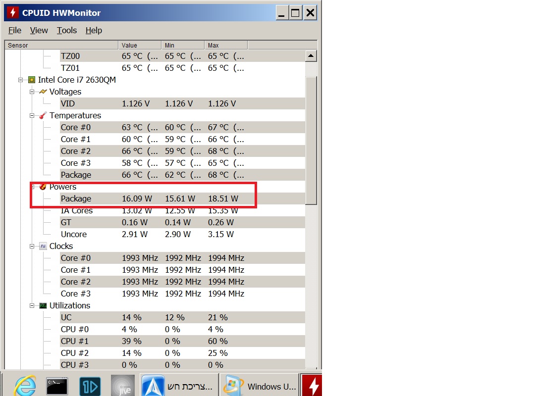

הצריכה כללית וסומן על ידי רשומה ב package !
צריכת המעבד רשומה שם  ב .IA Cores
הכל תחת העמודה של המעבד.
תנסה בנייח עם כרטיס מסך חיצוני ותראה שאין קשר.
אין תוכנה שיכולה למדוד צריכה כוללת של הספק. למחשבים אין חומרה שמודדת צריכה כזו.
יש ספקים עם תוכנות שמודדות למשל כל הספקים עם סיומת i של corsair.
