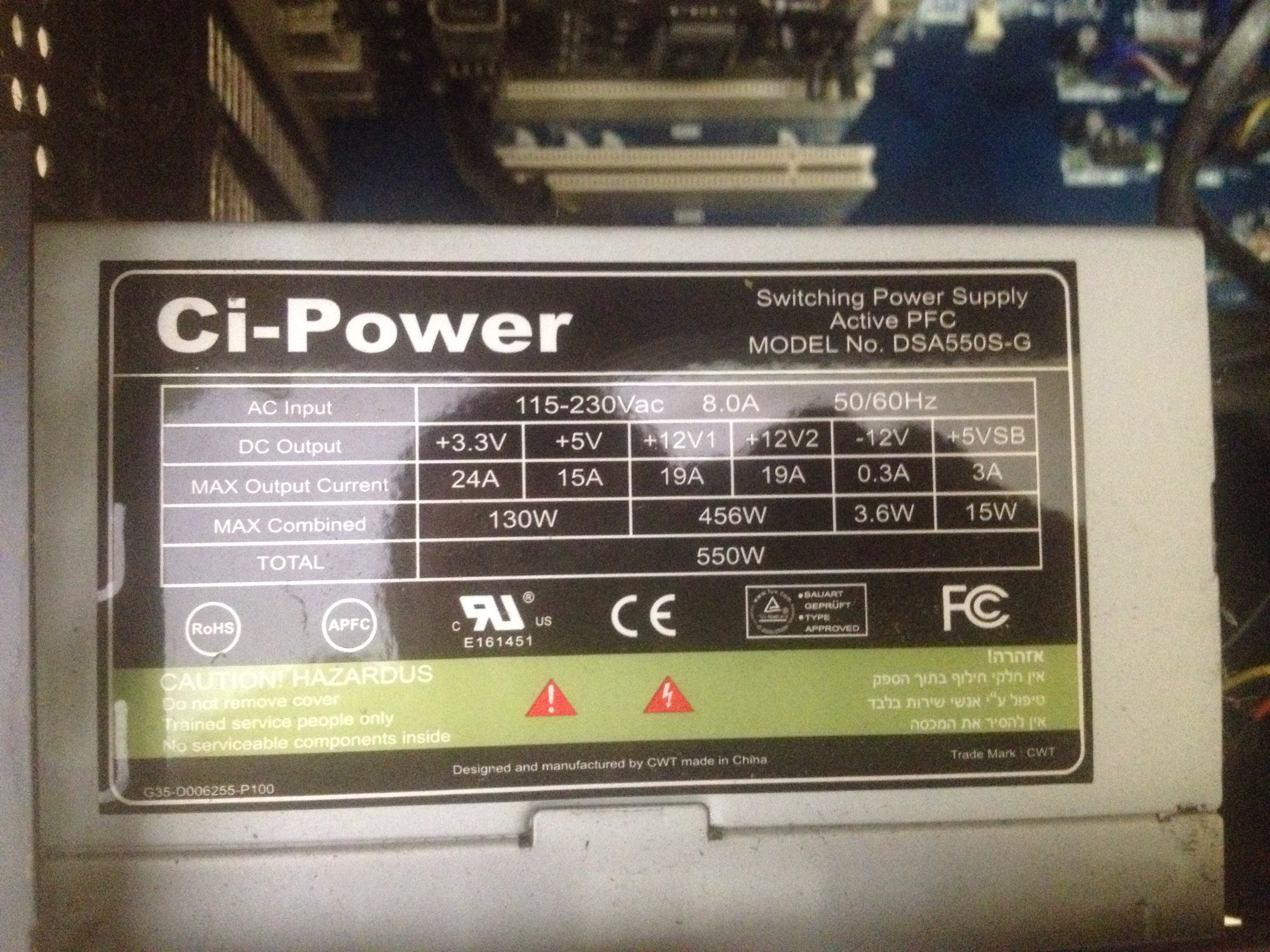

באיזה דגם של ספק כח מדובר? כמו כן, מאוד הייתי ממליץ לבדוק בשוק יד שניה, שם בתקציב יש כרטיסי מסך שמהווים שדרוג רציני

ספק כח: Ci-Power DSA550S-G נראה לי כמו ספק גנרי כי אני לא מוצא שום מפרט באינטרנט.
אני מצרף צילום של הטבלה להודעה.

נראה כרטיס טוב במחיר טוב אבל זה ידרוש גם ספק כח חדש לא?

הכרטיסים שמצאת ביד 2 יצריכו ממך להחליף ספק,  ולא שווים יותר מ-150,  גג 200 ש"ח מאחר והם ללא אחריות.
כרטיס זול ושווה ערך  (אולי טיפה טוב יותר):  Gigabyte Radeon R7 250 OC 1GB (לצערי של גיגהבייט,  אבל עם 3 שנות אחריות).

בנוגע לספק כח... תראה. הוא סוגשל בערך יתאים ל-GTX 660, כיביכול.
קשה לי לתת תשובה קונקרטית כי אני יודע שהוא יחזיק את כרטיס המסך GTX 660, אני לא יודע לכמה זמן.

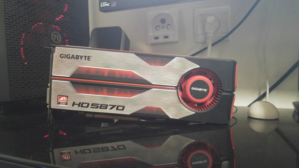

יש לי RADEON HD5870 של GIGABYTE , שלך חינם אם תרצה :hi:
יש חיסרון אחד בכרטיס הזה, 228W. ובוצועים של שלושה 4670

וואו , גם הצעה לתת כרטיס בחינם נתקלת בביקורת שלילית מצדך ?
אתה יודע מה, הכרטיס הזה מעולה לחורף הקריר.
בכל מקרה, כל הכבוד על היוזמה.
פעם הכרטיס הזה נחשב לעילית

יש לי RADEON HD5870 של Gigabyte , שלך חינם אם תרצה :hi:
ואו! איזו הצעה נדיבה!
אני אשמח לאמץ את הכרטיס ולפנק אותך בערמה של שוקולדים.
שולח הודעה בפרטי.
אחלה כרטיס. וכל הכבוד על על היזמה.

תשתמש ב 300 שקל בשביל לקנות ספק כוח!
