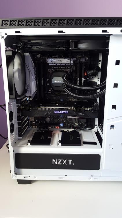

(מצרף תמונה של החיה)

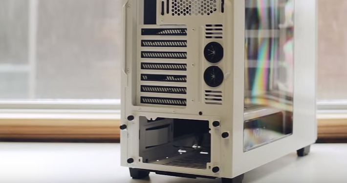

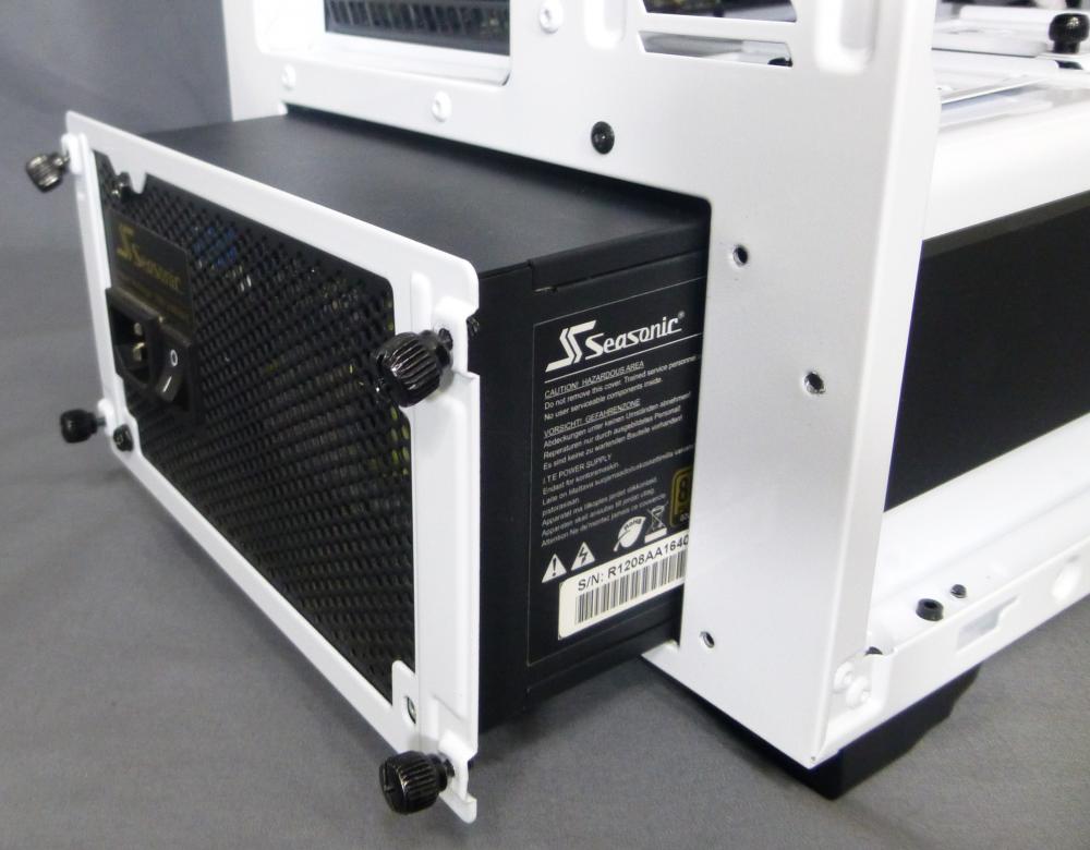

המאוורר של הספק מופנה כלפי מטה ויש את הפילטר מלמטה של המארז עם פתח אוויר , הספק מושך אוויר נקי מבחוץ ומוציא את האוויר מהכניסת חשמל שהיא גם פתוחה (מה שמגיע מהקיר).
כמו שרואים בתמונות .
אם כך למה אין לי יותר מידי אוורור?
כל עוד המאוורר מסתובב.
