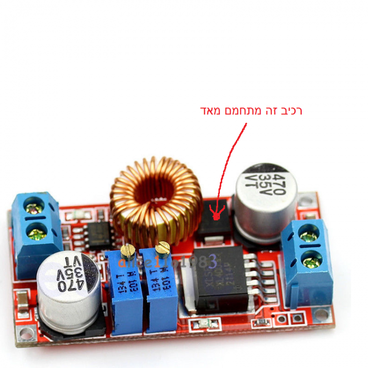

אגב, בנסיון תחת עומס של 2A 5V, מוזן מספק כח 12V, הרכיב שבתמונה התחמם מאד, האם זה תקין?
כי למיטב הבנתי מודול שכזה לא אמור להתחמם כמו מיישר זרם רגיל...

השאלה הראשית היא: מה ההבדל בין מודול סיני מפוקפק שכזה לבין ספק כח סיני זול... הרי שאפשר להגיד שגם הוא מפוקפק,
במיוחד אם קוראים את התגובות על המוצר, רואים שספק כח אשר מוצהר כ 3A הוא בעצם ספק כח שתחת עומס של 2A המתח נופל ל 4.5V
אז איזה ספק כח כדאי לקנות?
ההבדל בינהם זה שההוא ספק עם זיווד, ומיועד לעבוד בעומס כמו שהוא.
במודולים הפתוחים זה פשוט הרכבה של החלקים הנכונים בגודל הכי קטן האפשרי, כשהם סומכים על העובדה שהוא יפעל באוויר הפתוח בטמפ' של 25 מעלות, או שמראש צריך להוסיף לזה היטסינק לקירור.
מלבד זאת תמיד יש טווח ביטחון. לא מומלץ לעבוד עם ספק כלשהו באופן קבוע בצריכה שלמעלה 70% מהעומס המקסימלי המותר.
לגבי הספקים שלא עומדים בעומס; לרוב מדובר בחוט דק מדי וארוך מדי במוצא. חוט ספק בקוטר 0.5 מ"מ (24AWG) ובאורך של פעמים (פלוס ומינוס) מטר וחצי בזרם 2 אמפר, יפיל על עצמו חצי וולט בלי בעיה.
