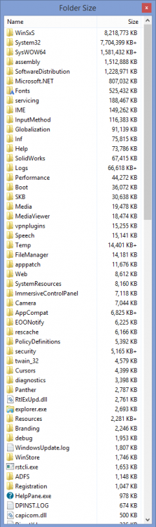

תיקיית המערכת (windows) שוקלת 60 GB ואין מקום בכונן
קודם כל בכונן C יש מקום לאחסון של עד 100 GB סה"כ מתוכם הווינדוס אומר שיש 5 GB פנויים אך כאשר אני עושה בדיקה שלי לגדלי הקבצים אני לא עובר את 88GB איפה יכולים להיות עוד 7GB ?
דבר שני תיקיית הwindows שוקלת 62 GB כפי שניתן לראות בתמונה הבאה גדלי תקייה.PNGכאשר אני נכנס לתוך תיקיית הווינדוס ועושה בדיקה מחדש לגודל הקבצים אני לא עובר את 21 GB איפה יש עוד 41GB? גודל ווינדוס.PNG
*הבדיקה כוללת קבצים נסתרים
תודה רבה לעוזרים.

הורדתי את התוכנה כפי שאמרתה. צילמתי את המסך של כל הכונן כפי שאפשר לראות כאן.
אפשר לראות שיש את תיקיית הwindows ששוקל 61 GB ועוד שני קבצי מערכת ששוקלים 14 GB
זה צילום המסך של תיקיית ה windows  שם אפשר לראות שיש תיקיית installer ששוקלת 38 GB ? אפשר למחוק ? איך ? ומה המטרה שלה ?
וזה צילום המסך של קבצי המערכת שנמצאים בכונן C  אפשר למחוק ? איך ? ומה המטרה שלהם ?

התקנתי את התוכנה והפעלתי אותה. לקבצים עשיתי העברה לכונן אחר ליתר ביטחון וביתנים הכל עובד בסדר (המחשב נדלק/נכבה מפעיל תוכנות וכו...).יש דרך ספציפית לראות שהכל תקין? בסופו של דבר עכשיו התיקייה שוקלת 8.9 GB. משקל תקין לא ?
