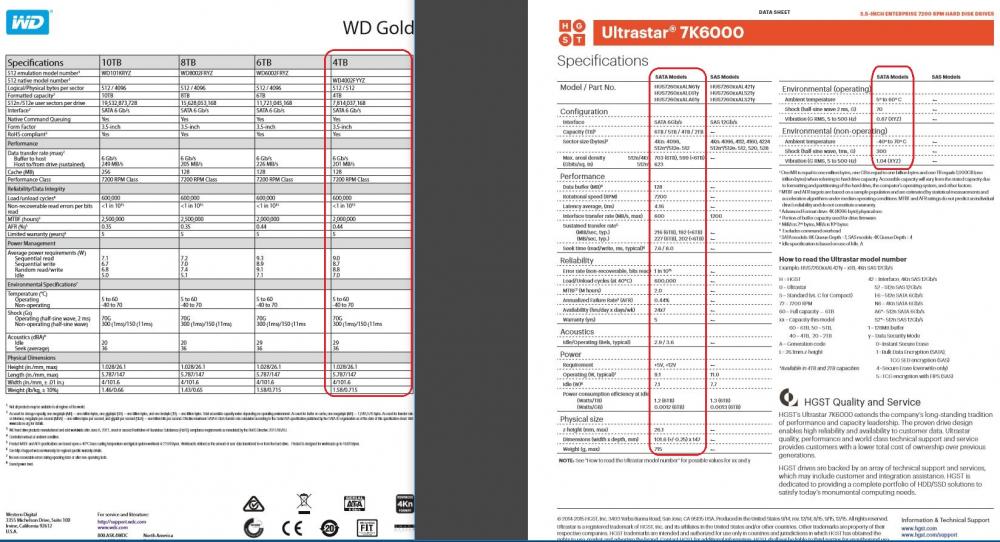

נמצא בשעה טובה הדגם המדויק של WD Gold 4TB.
זה בדיוק הדיסק הבא של HGST - דגם 7K6000 4TB Ultrastar עם ממשק SATA:
https://www.hgst.com/sites/default/files/resources/Ultrastar-7K6000-DS.pdf
והנה המפרט של WD Gold 4TB:
http://www.wdc.com/wdproducts/library/SpecSheet/ENG/2879-800074.pdf
נוכל לשים לב למפרט הטכני הזהה אחד לאחד , על הגרם של משקל הדיסק אפילו = 715,
מידות שילדת הדיסק, והנתונים הטכניים האחרים על בוריים, בכלל זה מהירות transfer של הפלטה 201/202MB לשניה,
גודל זכרון המטמון 128MB,  אחוז הנפל AFR = 0.44%, שניהם עם MTBF זהה של 2 מיליון שעות, שניהם 600 אלף סייקלים,
עמידה באותם טמפרטורות, שניהם 5 שנות אחריות, וכו'...
בקיצור, עוברים על כל עשרות הספסיפקציות והן זהות מוחלטת.  מה שנקרא Clone או Rebadge במלוא הדרו.
