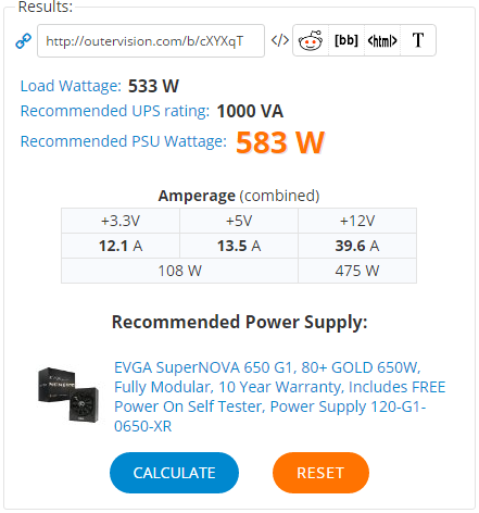

עשיתי בדיקת הספק, כללתי את הכל בפנים, כולל הכרטיס מסך הנוסף שארצה להוסיף בעתיד: http://outervision.com/b/cXYXqT
אשמח אם תתקנו אותי אם אני טועה. אני חושב שאצטרך משהו כמו 650W.
