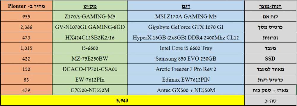

אהלן, אני מתכנן לקנות מחשב בעיקר לגיימינג, רציתי לדעת אם שווה לשנות משהו במפרט, אשמח לשמוע חוות דעת עליו.
שאלה על הלוח אם- לא מצאתי לוח עם כל התכונות שאני רוצה עם צ'יפסט H170 אז לקחתי Z170 ואני לא מתכנן OC. האם זה בסדר? האם כדאי להחליף או האם קיים כזה ולא מצאתי? (כל מה שאני צריך בסעיף 10).

במקום להשקיע כל כך הרבה בלוח אם הייתי מעדיף מעבד i7 שיכול להיות משמעותי בגיימינג כבד במיוחד לטווח הארוך יותר.
SLI ו USB3.1 אתה מקבל גם בלוחות זולים יותר וב 600 + שקלים אתה כבר מקבל לוח מעולה, לא צריך להשתגע.
זיכרונות יקרים לא נותנים כמעט כלום, אבל אם בא לך שיהיה.
שים לב שחסר לך קשיח רגיל.

מעבד: 1390 ₪ - * מבצע * - Quad Core i7 6700 Skylake 3.4Ghz S1151
לוח אם: 710 ₪ - * חדש במבצע * - Gigabyte GA-Z170XP-SLI S1151
זכרון: 449 ₪ - * מבצע * - 16G (2x8G) Kingston HyperX SAVAGE XMP DDR4 2400Mhz CL12
כרטיס מסך: 2320 ₪ - * מבצע  * - Gigabyte GeForce GTX1070 8G D5 1594Mhz G1 Gaming
דיסק קשיח: 419 ₪ - * מבצע * - SSD Samsung 850 EVO 250GB SATA III
באנדל (מארז + ספק): 490 ₪ - * מבצע * - Antec GX505 Window + ANTEC 550W 80+ MODULAR
קירור אוויר למעבד: 119 ₪ - * מבצע * - Arctic Freezer 7 Pro Rev.2
מחיר סופי: 5897 ₪ למזומן
 6014 ₪ לאשראי עד 10 תשלומים
אז אתה אומר שעדיף להשקיע במעבד i7 יותר מאשר להשקיע בלוח שיתמור בזכרונות 2400MHz. אם כבר אז אני אעדיף את הלוח הזה: GA-H170-D3HP
לגבי דיסקים קשיחים אני צריך באמת לבדוק שמה שיש לי היום מתחברים ב- SATA III, אם לא אני אצטרך אחד של 1T במהירות 7200 RPM.
לגבי מארז פחות קריטי לי בידוד אקוסטי, אני מעדיף את מה שבחרתי בגלל יציאות USB 3 מקדימה (יש לו 2) וגם אהבתי יותר את העיצוב שלו.
אשמח אם תוכל לשנות את הלוח ולהוסיף דיסק קשיח להצעת מחיר.
תודה רבה!
ברירת המחדל של זיכרונות DDR4 היא בעצם 2133Mhz וכל מה שמעבר הוא באוברקלוק כשכל הלוחות הנ''ל תומכים בו באמצעות XMP ולא תהיה עם זה בעיה.
מה שכן כל אוברקלוק הוא לא דבר הכי בריא במיוחד כשלא נותן כמעט שום תמורה, אולי אם הייתה הולך על 3400 - 3600 מגה הרץ זה היה נותן משהו אבל גם אז השיפור לא משמעותי ביכלל.
תוכל לקרוא על זה כאן:
 http://www.anandtech.com/show/8959/ddr4-haswell-e-scaling-review-2133-to-3200-with-gskill-corsair-adata-and-crucial/6
http://www.legitreviews.com/ddr4-memory-scaling-intel-z170-finding-the-best-ddr4-memory-kit-speed_170340/5
ולמה שתעדיף את הלוח H170-D3HP אם אתה רוצה תמיכה ב SLI? אין לו כזאת.
בדרך כלל קשיחי SATA עובדים גם על SATA 3, גם הישנים.
לשלושת הדגמים של אנטק GX500, GX505 ו VSP5000 יש 2 כניסות USB3 קדמיות באותו איזור ככה שאין בינהם הבדל בקטע הזה אבל GX505 יותר יפה לטעמי ו VSP5000 הכי שקט בין השלושה.

אני אסביר לך למה אני כבר רוצה ללכת על הלוח הזה של ג'יגהבייט. בהתחלה חשבתי לקחת לוח אם עם שני יציאות PCI-Ex16, אבל אם כבר אני לא לוקח את הלוח הזה לדעתי כבר לא שווה להשקיע בלוח בשביל SLI ויהיה חכם יותר להחליף כרטיס מסך עוד כמה שנים. אם כן הייתי לוקח את הלוח היקר של msi ששמתי במפרט בהתחלה, אז הייתי מוסיף עוד כרטיס מסך GTX 1070 עוד איזה שנתיים. אבל ככה נראה לי שכבר עדיף לוותר על SLI. אשמח לשמוע את דעתך בנושא.
עריכה: מצאתי לוח זול יותר עם כל מה שאני צריך: http://www.plonter.co.il/detail.tmpl?sku=Z170A-GAMING-PRO
לגבי המארז, מוזר כי בכל מקום כתוב שיש לו 2 יציאות USB 3, אבל באתר שלהם כתוב שיש 1:
http://store.antec.com/performance-series/p70.html?product_rewrite=p70 - תסתכל ב-Front Ports
אבל בכל זאת הוא פחות מתאים לי בגלל שהמאווררים שלו הם בחלק העליון, ואני שם את המארז על הרצפה ועליו אני שם אל פסק.. אז מבחינת נוחות הוא לא כלכך מתאים לי. חוץ מזה שקראתי על הGX500 שאחד היתרונות שלו זה שהמאווררים שמכניסים אוויר הם יותר בחלק התחתון והמאווררר שמוציא הוא בחלק העליון. זה ייתרון בגלל שהאוויר הקר נמצא למטה והאוויר החם נמצא יותר למעלה. מה שאומר שהוא מכניס אוויר קר ומוציא אוויר חם. יש מצב שזה די חרטה כי ההפרש בגובה הוא בקושי 10 ס"מ אבל בכל זאת זה היה כתוב וזה נשמע קצת הגיוני.
בכל זאת אם אתה מכיר מארז עם בידוד אקוסטי, כמה שיותר גדול, שמגיע עם ספק איכותי ועדיף גם מודולרי (550W), עם 3 מאווררים ו2 יציאות USB 3 קדמיות וכמובן המאווררים שלו לא בחלק העליון, אשמח אם תמליץ לי.
לגבי הזיכרונות, האמת שפחות קריטי לי התדר, אלא יותר קריטי התזמונים. ממה שהבנתי אין בארץ בכלל כרגע זכרונות עם תזמונים CL12 בתדר 2133. לכן העדפתי ללכת על 2400 עם תזמונים טובים יותר. יכול להיות שזה לא ממש משפיע בגיימינג, אבל ממה שקראתי קצת על זה, זה ממש משפר את הביצועים של המחשב באופן כללי.
האם עדיף לקחת זכרונות בתדר 2133 בתזמונים גבוהים יותר?
אם ארכיב את הזכרונות האלה ולא אפעיל xmp הם יפעלו בתדר של 2133?
לדעתי שווה לקחת אותם רק בגלל התזמון ולא להפעיל xmp.
מה היית ממליץ?
תודה רבה על העזרה!
נערך על-ידי --- The King ---
