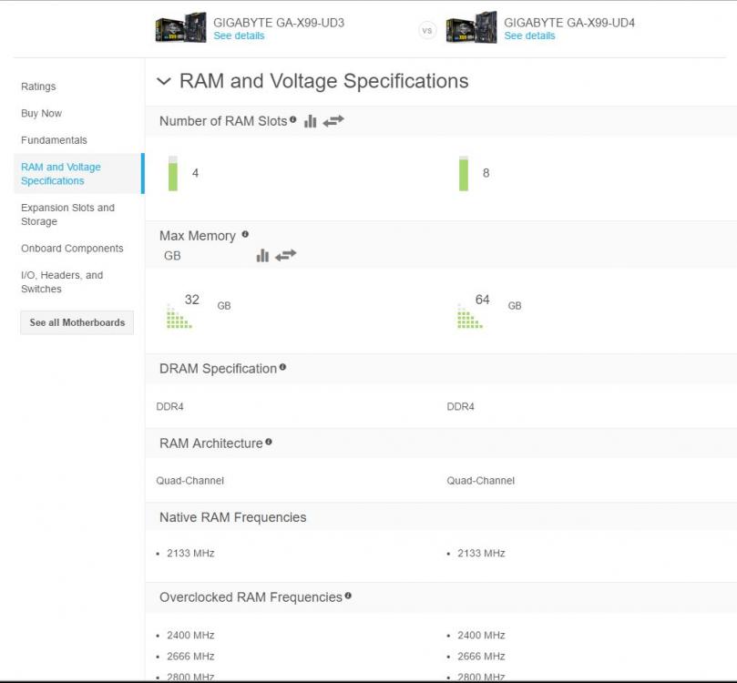

הלוח הזה מספיק לי http://www.tms.co.il/product/14358
 http://www.tms.co.il/product/14011או זה , מה ההבדל בינהם ?
לפי השוואה שניתן לעשות באתר של Gigabyte בין לוחות האם GA-X99-UD3 ו GA-X99-UD4 (קישור להשוואה) אפשר לראות שההבדל העיקרי, ולמיטב הבנתי גם היחיד, הוא מבחינת מספר חריצי ההרחבה לזיכרון - ב X99-UD3 יש 4 חריצי הרחבה לזיכרון והוא תומך בנפח זיכרון כולל של 64GB  בעוד שב X99-UD4 יש 8 חריצי הרחבה לזיכרון והוא תומך בנפח זיכרון כולל של עד 128GB. מכיוון שמדובר כאן על הבדל של כ-70 ש"ח (לפי המחירים ב TMS), אני לא רואה סיבה שלא להעדיף את ה X99-UD4, מה גם שבמקרה שלך אני מניח (אבל אני לא יודע זאת בוודאות מוחלטת) שיש דרישה להרבה זיכרון ויכול להיות שבעתיד תרצה להרחיבו לאף יותר מ 64GB, דבר שלא תוכל לעשות עם ה X99-UD3.

ראיתי באחד האתרים שיש אפילו רק 32 גיגה זיכרון לUD3 אולי זו גירסא יותר ישנה ?
בכל מקרה תודה !
ציטוט של Yosef Refaeli
כיום יש מודולי זיכרון מסוג DDR4 בנפח של 16GB, כלומר אם יש לך 4 חריצי הרחבה לזיכרון אפשר להתקין 64GB ואם יש לך 8 חריצי הרחבה לזיכרון ניתן להתקין עד 128GB של זיכרון. כאשר ההשוואה שאתה מתייחס אליה נכתבה כנראה שלא היו מודולי זיכרון DDR4 בנפח של 16GB אלא כאלו בנפח מקסימלי של 8GB (או שמישהו פשוט החליט להתעלם מקיומם של מודולי זיכרון DDR4 בנפח של 16GB). בנוסף, באופן רישמי המעבד Core i7-5960X תומך בנפח זיכרון מקסימלי של 64GB, כך שלא אמורה להיות בעיה להתקין במחשב בו הוא מותקן לפחות 64GB של זיכרון (ובאופן מעשי יש מקרים שבהם אנשים הצליחו להתקין עם מעבד כזה זיכרון בנפח של 128GB).
