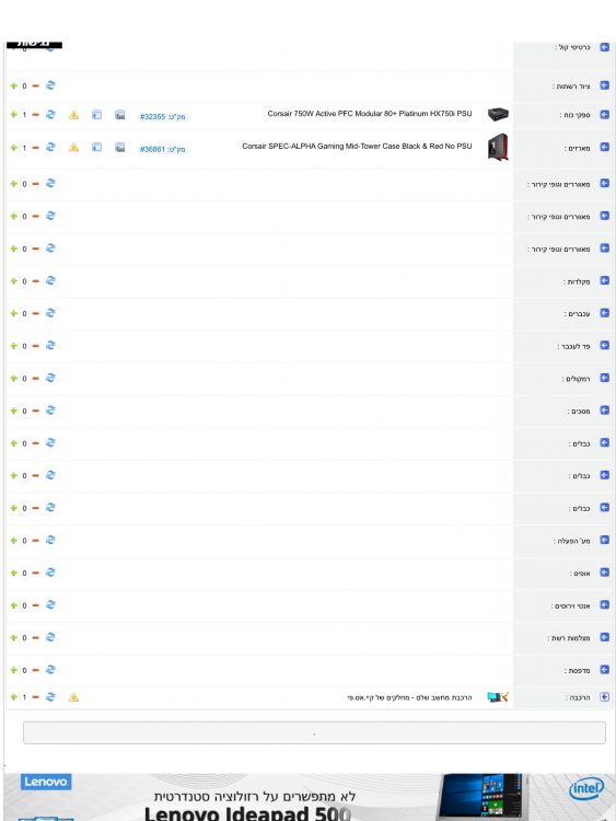

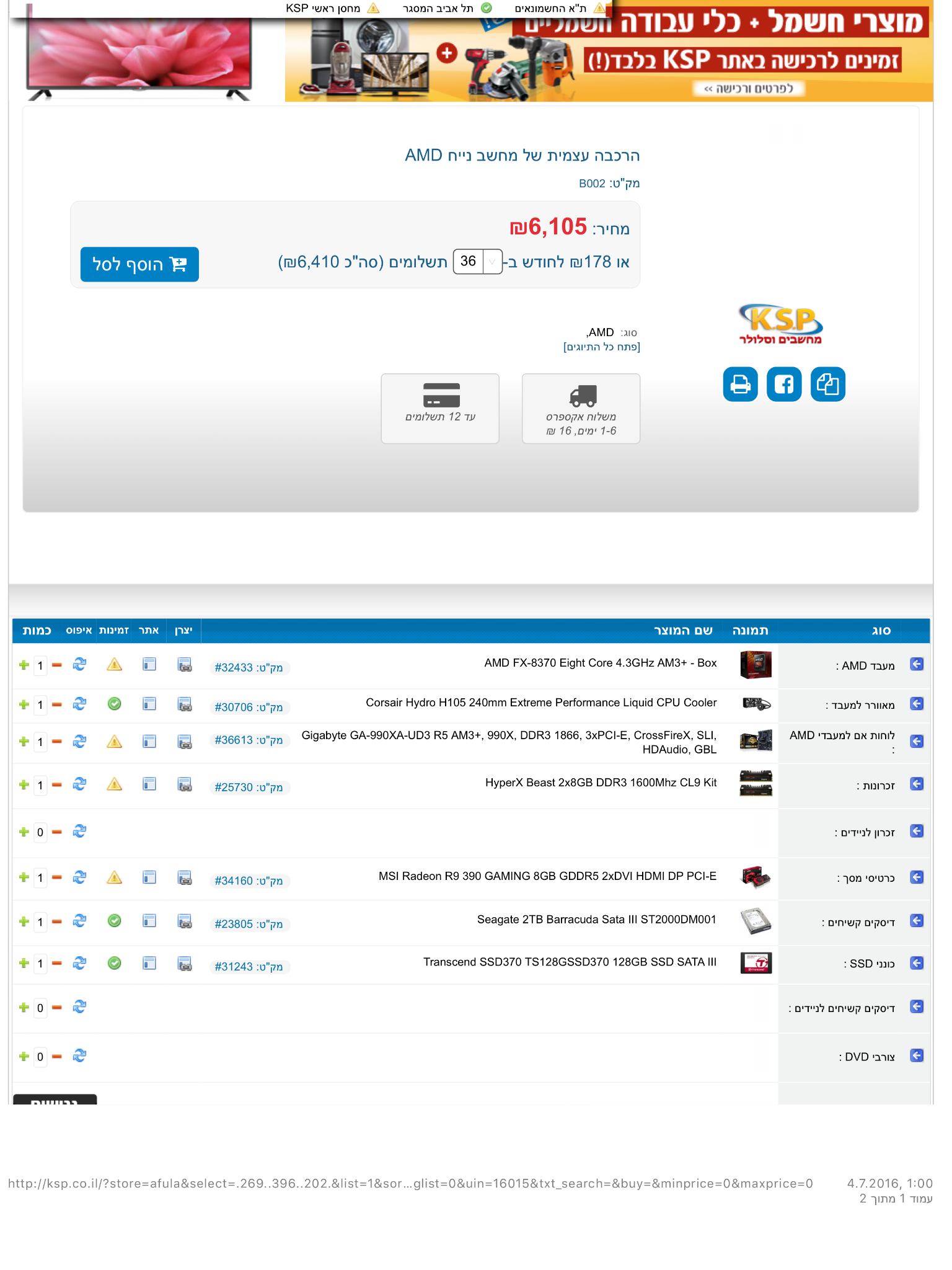

לאחרונה אני רוצה לבנות מחשב גיימינג ובניתי מפרט שנראה לי מתאים לי לפי התקציב שלי.

מפרט מזעזע :)
אם KSP זו הבחירה שלך, לך על המפרט שבשירשור הזה:
ופשוט תמתין מעט עד לירידת מחירי ה-1070/480 או שיגיע ה-1060. אין טעם לקנות R9 390 במחיר שכזה שאתה יכול לקנות מאמזון בפחות כסף R9 390X בדיוק מאותו הדגם.
בלי קשר לא כדאי לקנות שום כרטיס כרגע. פשוט תחכה מעט.

אז איפה אני אקנה
אין פה משהו באזור שיותר זול
האם זה בסדר לקנות מחשב בksp וכרטיס +(דברים אחרים שזולים יותר) באינטרנט
ואם אני אקח 390x אז זה בסדר
