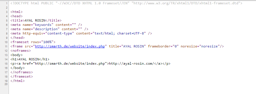

לא אמור להיות שום הבדל בדף אם מגיעים אליו ככה או ככה. יש לך קישור שאפשר לראות?
www.ayal-rosin.com
מפנה לעמוד הבא:
www.smarth.de/website/index.php
זה לא הפניה לאותו עמוד, אלו שני עמודים שונים שאחד מהם מציג את השני בתוך frameset, ברור שזה מתנהג שונה.
כמו שאמרו פה מעלי frameset זה דבר שעבר מן העולם, שנים שלא ראיתי מישהו משתמש בזה. זה לא נתמך ב-HTML5 ואני מאוד יופתע אם יש לזה תמיכה נורמלית במובייל מודרני כלשהו. יכול להיות שאם בעמוד של ayal-rosin.com תוסיף את ההגדרות של ה-viewport אז זה יעבוד אבל באמת שזו לא הדרך הנכונה לפתור את זה.

אני אציין שאת הקוד ש Milford Cubicle הדביק למעלה, לא רשמתי.
הייתי בטוח שהדומיין מפנה ישר לעמוד שציינתי ולא שהוא נמצא כframe.
אני לא בטוח רק מה הנתיב של העמוד עצמו כדי שאוכל לערוך אותו.

אתה יכול להיות בטוח עד מחר אבל את צילום המסך הזה אני לא זייפתי בפוטושופ.
@Lirans הדף הזה נמצא על שרת אחר, הגיוני שאתה לא יכול לערוך אותו. תדבר עם מנהל השרת או מי שזה לא יהיה שאירגן את הקומבינה הזאת, הוא צריך לסדר את זה.
ציטוט של Milford Cubicle
לא אמרתי שהקוד הזה לא קיים
בעבר ביקשתי לשנות את הכתובת של הדומיין מאתר אחר לאתר בו יושבים הקבצים היום
רק עכשיו אני מבין שמישהו עשה שם את הקומבינה הזאת במקום לשנות באמת ואני פספסתי את זה
תודה לכולם על העזרה
יצרתי קשר עם מנהלי השרת ומצאתי פיתרון
