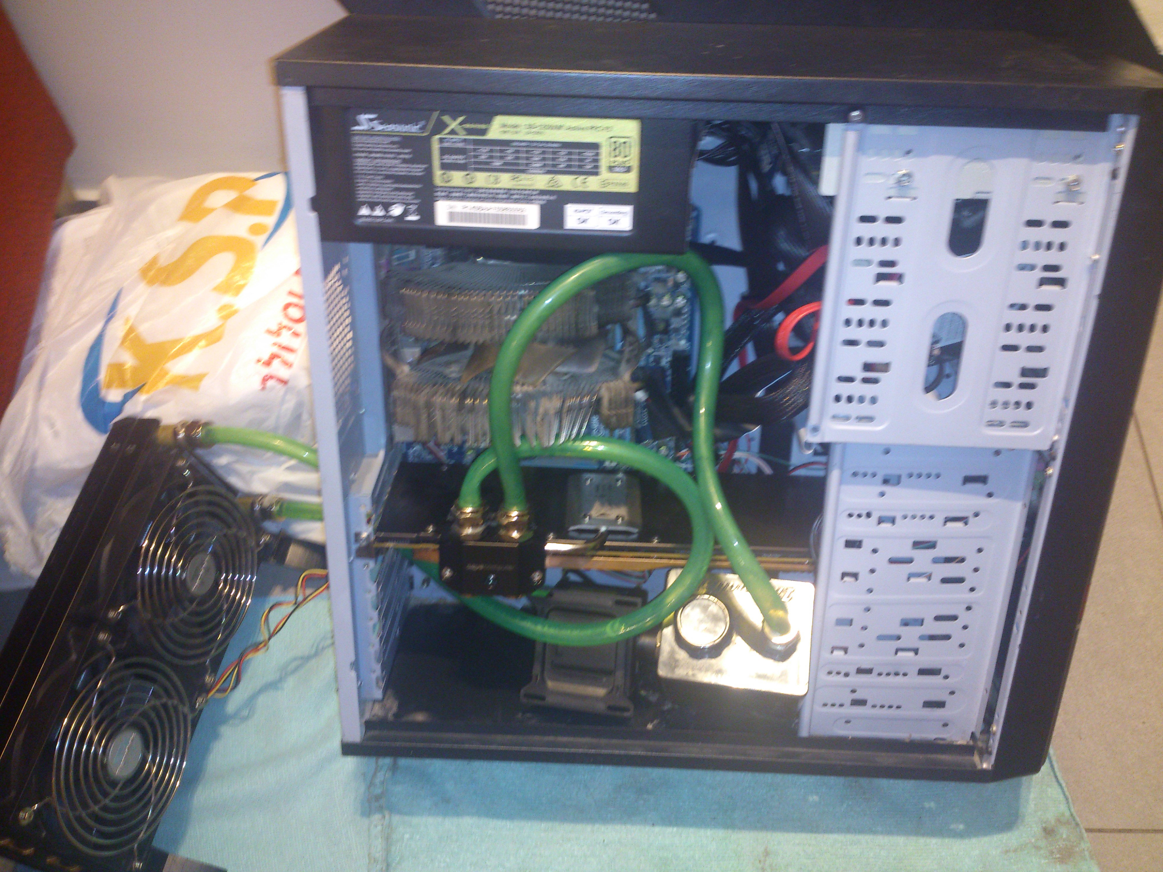

סיימתי לא יודע אם עשיתי נכון, מה שבטוח הרמתי את כל הרגליים העקומים בתושבת https://scontent.xx.fbcdn.net/v/t42.9040-29/10000000_1249669768401238_18165860_n.mp4?efg=eyJybHIiOjc4MSwicmxhIjo0MDk2LCJ2ZW5jb2RlX3RhZyI6InNkIn0%3D&oh=0df80c2933c98c9f6ff098e769c404be&oe=57A7BEAC
עכשיו חיברתי הכל אני מחכה שהמים ששכחתי למלות בקירור של הכרטיס מסך יתיבשו בכל המארז, לפני שאני מחבר אותו לחשמל, אני חושב שצריך איזה שבוע בטחון בחוץ בצל הפוך ולא לגהץ על הדפסים ורקמות ב30° ללא השריה ?

2. א) עדיף כך יותר טוב, שיש חצי הוכחה למה שעשיתי, אני עד עכשיו לא מוצא כמה ברגים ואת המדבקה ששמתי על המעבד (עשיתי כאילו אני שם היה שם כבר עוד מדבקה).
    ב) כבר הורדתי דרך הטלפון את הביוס (תודה רבה לציפי הציפור החומה שנתנה לי והכינה חינם את הביוס) אז כבר צלמתי עם הטלפון
    ג) צודק הטלפון התקלקל לי בגלל המים למיכל (הלכתי היום מאוחר מדי לחברת פלא-פון אלך מחר)
3. אתה רוצה לנסות חשבתי לתת שבוע לייבוש ואז לנסות? (בנתיים משאיר פתוח שהמים יצאו, כך בהטייה עם סמרטוט מלמטה לפני שאני מחבר לחשמל)
