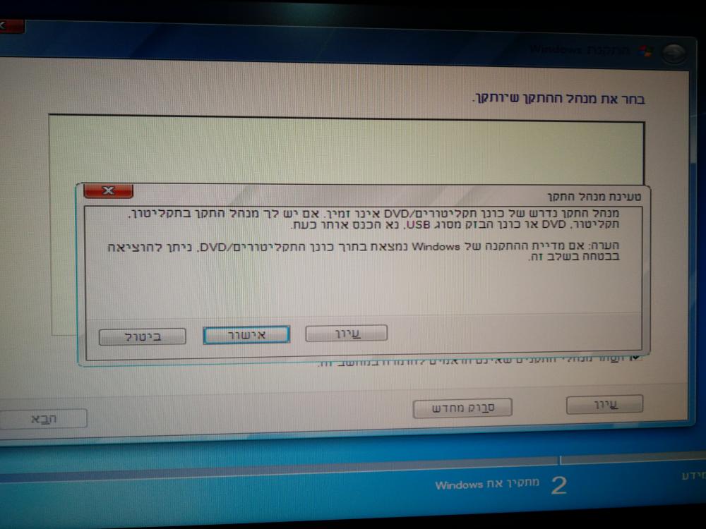

שלום אנשים יקרים אשמח לעזרתכם.
אני מנסה להתקין windows 7 בגירסת 64 ביט דרך דיסק און קי במחשב נייח חדש.
בכל פעם שאני מגיע למסך ההתקנה אני מקבל שגיאה "לא נמצאו מנהלי התקנים חדשים. נא וודא כי מדיית ההתקנה כוללת את מנהלי ההתקנים הנכונים"
מדובר בלוח אם asus h170 pro
עידכנתי את הביוס ניסיתי כל מיני מדריכים ברשת ואני ממש אובד עצות ומיואש.
יש לציין כי כי יש ברשותי מחשב נייד שבו ההתקנה עברה חלק בלי בעיות.
אשמח לעזרתכם,
תודה
תנסה להוריד מהאתר את
תבחר מערכת הפעלה וutilities
"Use this tool to create a Windows 7 installation file with USB 3.0 drivers preloaded for 100 series motherboards "
https://www.asus.com/Motherboards/H170-PRO/HelpDesk_Download/
זאת הסיבה, ציטוט מפה:
1) אינטל העיפו את בקר הUSB2 הענתיקה מהצי'פים החדשים. מתישהו זה היה קורה, מישהו באינטל החליט שזה יהיה עכשיו (לא יודע מי ולמה).
2) ההתקנה של Win7 לא יודעת לעבוד עם בקר USB3. היא אף פעם לא ידעה. מיקרוסופט פשוט לא חשבו על זה בזמנו.

 ציטוט :  ההתקנה של Win7 לא יודעת לעבוד עם בקר USB3. היא אף פעם לא ידעה. מיקרוסופט פשוט לא חשבו על זה בזמנו.
ז"א שבמחשבים חדשים עם USB3 לא ניתן להתקין את win7 ?
נערך על-ידי sim
קודם כל תודה על תגובתכם,
ניסיתי לחבר את הדיסק און בחיבור usb2 בלוח ביטלתי את כל היציאות usb3 דרך הביוס
וזה עדיין לא עזר.
הורדתי את מה שנתתם לי בקישור מה אני עושה עם זה בדיוק ?
מכין התקנה חדשה? לא הבנתי כל כך
סליחה ושוב תודה על העזרה
נערך על-ידי MrFantstic
מה שעשית לא קשור, יש תאימות אחורה אין את התמיכה הבסיסית כמו שצויין, ניתן להתקין צריך לשים לב ל2 דברים, דרייברים במהלך ההתקנה שלפעמים יש בהתקנה עצמה ואם אין צריך את ההתקנה המקוסתמת, ואת התמיכה אחרי שחלונות הותקן, אפילו בזמן הקלדת השם משתמש עד שמתקינים את הדרייבר של הusb3. ניתן להשתמש במקלדת ps2 אם יש, בלוחות של asrock יש אמולטור עבור ההקלדה בביוס, למי שאין דיסק ואין אמולטור ואחרי ההתקנה למעשה הוא לא יכול להתקין דרייברים כי הדוק לא מזוהה (בהתקנה המוקסטמת לא אמור לקרוא) שימו לב שאפשר להתקין דרייברים דרך הביוס עבור הusb והכרטיס רשת, לפותח הדיון אתה יכול להוריד בטורנט גירסא עם עדכונים 2016 והתקנה נקייה כדי שתוכל להכניס את הקוד שלך, ברובם יש תמיכה לדרייברים בזמן ההתקנה.

הבנתי אותך. זה הגיוני מה שאתה אומר כי העותק של וינדוס 7 הכנתי אותו מדיסק מקורי של וינדוס שקניתי ב2009.
לי זה היה מוזר כי המקלדת והעכבר כן עובדים לי בזמן ההתקנה(והם מחוברים דרך usb3)

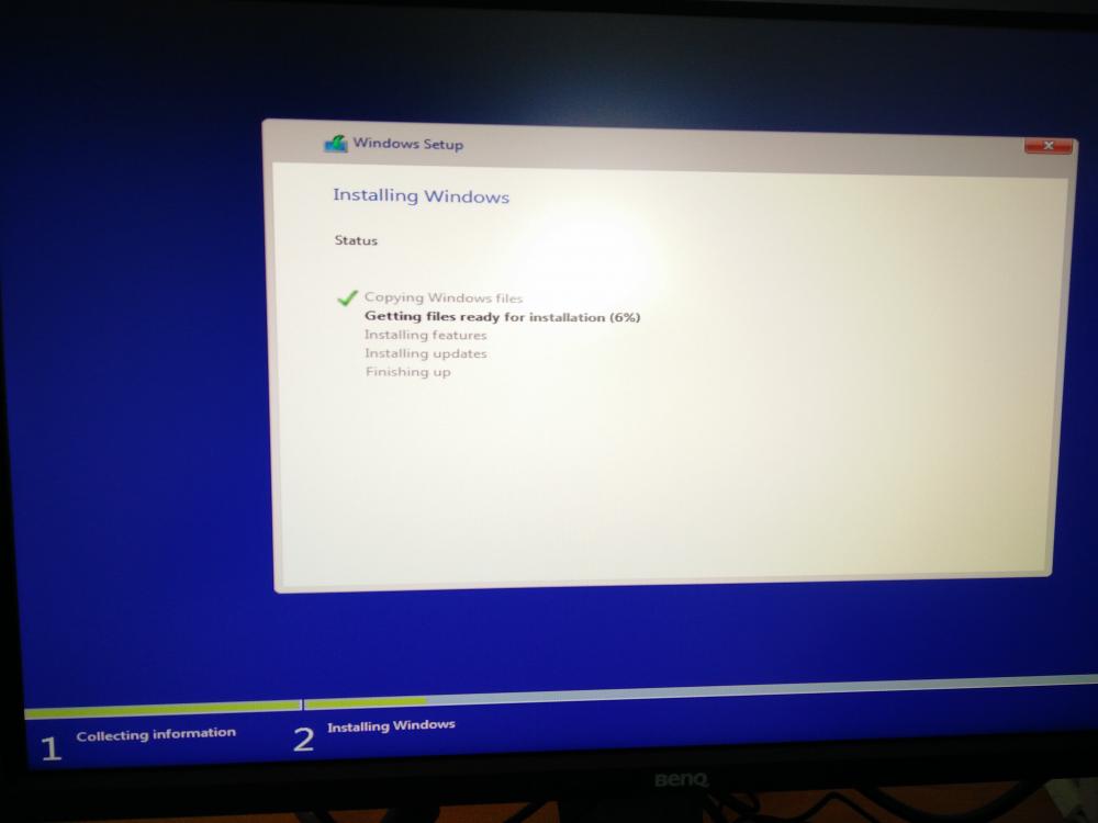

עדכון:
מתקין כרגע windows10 .
נקווה שיעבור בשלום P:
תודה על עזרתכם למדתי המון בזכותכם xD

קודם כל זה לא משנה אם מבטלים את זה בביוס ברגע שהלוח הוא חדש ואין בו דרייבר/בקר של USB2 זה לא עוזר.
אני חושב שהבעיה באמת הייתה בזה שהעותק של הWINDOWS 7 שהיה לי הוא מאוד ישן ואין בו תמיכה בUSB 3
ובגלל זה זה לא עבד.

זהו ניסיתי לעשות את זה וזה גם לא עזר .
על כל פנים בסוף הורדתי WINDOWS10 בעזרת המחשב הנייד שלי והרישיון המקורי
והכנתי דוק חדש עם WINDOWS10 התקנתי והכל עבד פיקס. (אני עכשיו כותב מהמחשב החדש xD סוף סוף )
קצת מבאס כי רציתי את ה7 אבל לא נורא, העיקר זה עובד.
המון תודה על העזרה חברים אין עליכם :)

וכנראה זו הייתה הבעיה שבגלל שאינטל הורידו את התמיכה בUSB2 בלוחות החדשים שלהם זה לא עבד.
אז מה עם יש לו תמיכה בusb2?
אין בקר usb2 בצ'יפסטים החדשים וחלונות 7 לא יודעת לעבוד באופן מובנה עם בקר usb3 זה מה שיוצר את הבעיות וצריף לעקוף את זה.
