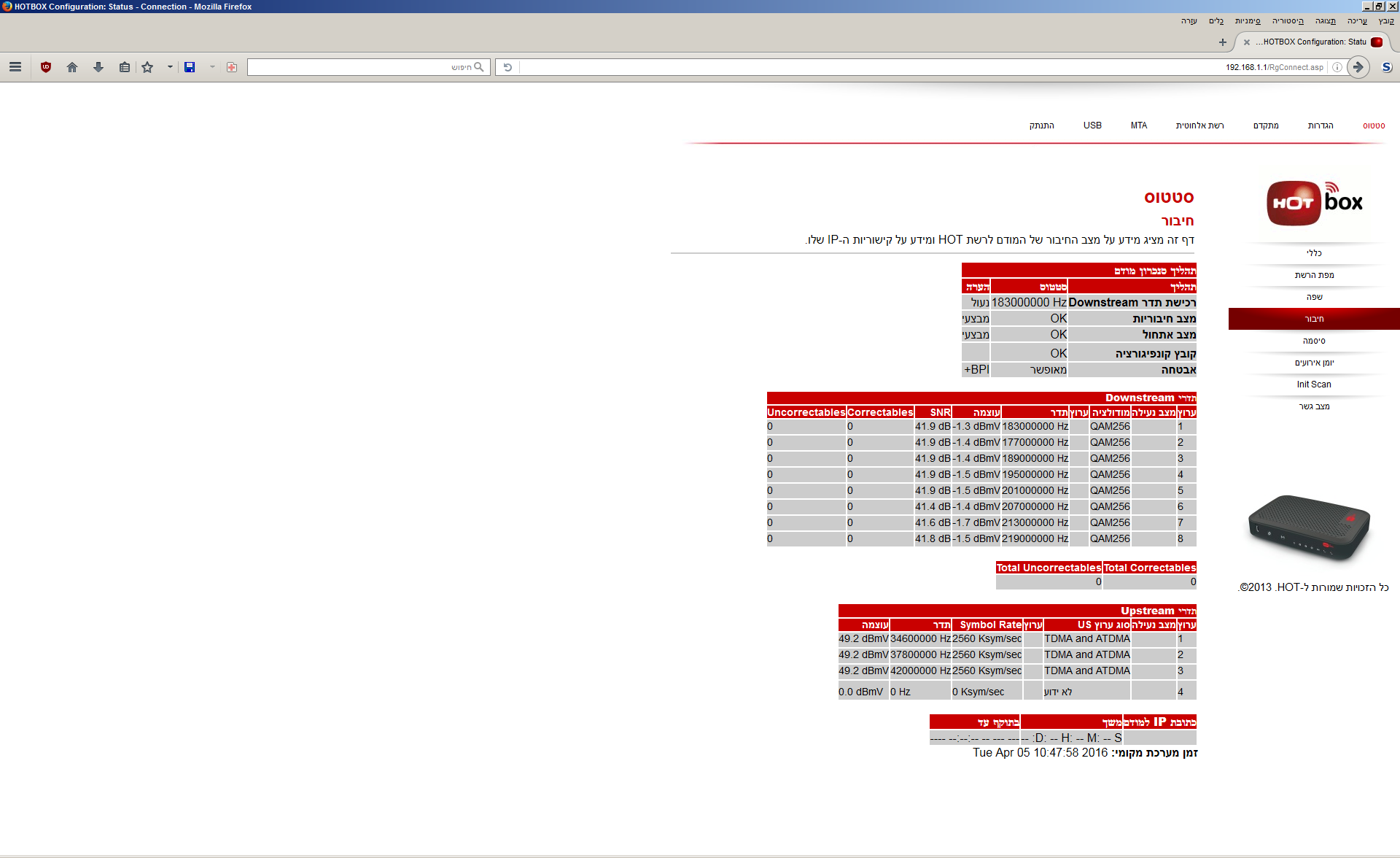

תבדוק בהוטבוקס שאין שגיאות על הקו.
איך עושים זאת?
אם ההוטבוקס בתצורת נתב כנס לכתובת 192.168.1.1.  שם המשתמש והסיסמא הם admin.  בצד שמאל יש לשונית של CONNECTION - תעלה צילום מסך.
נערך על-ידי dor123

הנתונים שלך תקינים.  הייתי מנסה ספק אינטרנט אחר כמו הוטנט.
