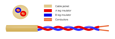

אני לא מעודכן להיום אבל כבלי טלפון היו בעבר ברוב אורכם  שזורים  twisted שני המוליכים מסובבים אחד עם השני
וזה מבטל רעשים במידה רבה מאד. (בפעם הבאה שאראה בזק מניח כבלים ברחוב אבדוק מה קורה
היום בין המרכזיה לתבת הסעף).
כבלי הטלפון מהארון ועד השקע בבית שזורים.  מצד שני, חוטי הטלפון המאריכים שנמכרים אינם שזורים ולכן הן הרבה יותר רגישים לרעש.  ב-VDSL הרעש הזה יכול להוריד את קצב החיבור.
