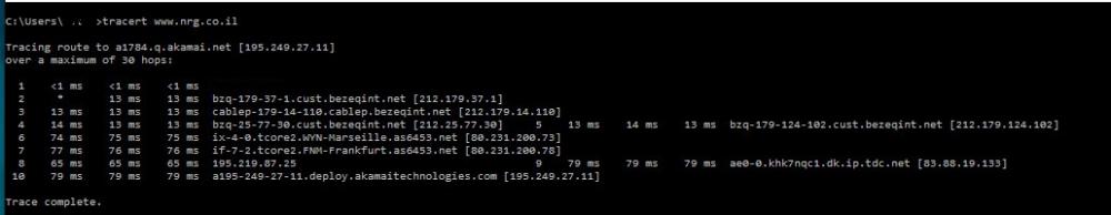

פורסם 2016 בפברואר 2610 שנים מחבר מרדכי, בבקשה. צילום מסך של הtracert. IIIectronic, הטופולוגיה היא קווית נטו, בחיבור של 1Gb גם מהמודם KASDA לראוטר וגם מהמחשב לראוטר (הראוטר מחובר דרך סוויץ' של 1Gb למחשב). המודם של קסדה מחובר בצורה קווית לראוטר של אדימקס בפורט של 1Gb. מהראוטר הזה משורשר ראוטר נוסף בפורט הLAN לסלון לאדימקס נוסף, גם הוא על פורט של 1Gb. כפי שרשמתי, ניסיתי חיבור ישירות למודם. בחיבור ישירות למודם-הפינגים לארץ בסדר (לרוב) אך הפינגים לחו"ל לא תקינים. כשהצלבתי בין הראוטרים (הסלון הועבר לחדר ולהיפך) ההתנהגות היתה אותו דבר, לכן אני שולל בעיה של ראוטר לא תקין.

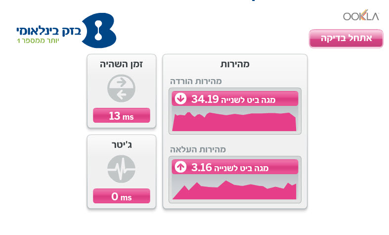

פורסם 2016 במרץ 210 שנים מחבר שלום מתן (מרגיש שאני מדבר לעצמי) , כבר הייתי בשיחה מול תומך בכיר שלכם. על פניו נראה שהפינגים השתפרו וירדו ל40 מילי שניות (אבדוק בערב שנית). יחד עם זאת, יש עוד מקום לשיפור מה13 מילי שניות שהייתי רואה בחיבור בארץ. netcheif, תודה על התשובה. כרגע אין ספק שאני שומע עליו דברים טובים חוץ מבזק בינלאומי (מה גם שאני איתם למעלה מ8 שנים ואין לי תלונות עד עכשיו) ולכן החשד נופל על המודם. לצערי, אפילו המרחק מארון התקשורת שלי במקום מגוריי לא מאפשר לי אפילו לשדרג חבילה ל100 מגה ולשפר מהירות הורדה ולכן אני די מוגבל גם באפשרויות אחרות. על אנלימיטד אין על מה לדבר כי הם לא פרסו באיזור. אני אנסה להחליף את המודם בימים הקרובים (על פי פיקוק היבואן של קסדה, יצאה גירסה חדשה של המודם kw5212, בצבע שחור עם חומרה משופרת) ויתכן שזה מה שיפתור את הבעיה. אעדכן בהמשך. נערך 2016 במרץ 210 שנים על-ידי matanfr
