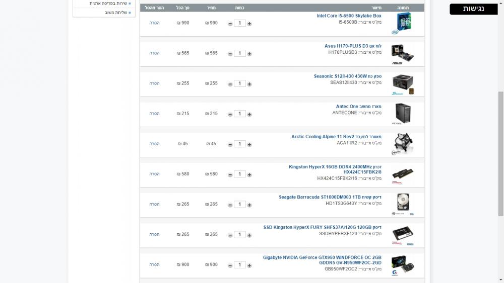

תקציב נמוך יחסית לדרישות....
  זה יעלה לך 4080 ש"ח, והוא עדיין גבולי לצרכים שלך.....
זה נלקח מהאתר של אייבורי.....

תודה ינאי, מה הכוונה גבולי? מבחינת הגיימינג הוא יסחוב אבל התוכנות עיצוב גרפי לא?
ומה לדוגמה יהיה מחשב סביר ובאיזה תקציב?

ציטוט של YanaiW
Clipboard01.thumb.jpg.fbb17e18c050f238ae
נערך על-ידי Shai159
GTX 950 ב-900 שקל לא יזכה בתואר כרטיס השנה..

 אני לא רואה שום סיבה ללכת על פלטפורמה מדור קודם....
מדובר כאן על פלטפורמת דור-4 היום אנחנו כבר בדור-6.....

אם תצליח לגרד כמה שקלים נוספים הייתי ממליץ לך על המפרט שהצעתי, וכמובן להחליף ל gtx-960  אם אפשרי

 זה בידיוק מה שאני אומר...
רועי הציע לך אחלה מפרט לתחילת 2015.....
ברור שאתה יכול לחסוך כסף ולקנות פלטפורמה שיצאה בשנת 2014
אני מציע לא לטעות וללכת על הפלטפורמה העדכנית ביותר עם DDR4 וסקיילק, ככה גם תוכל לשדרג בעוד שנה שנתיים אם יתאפשר לך.
