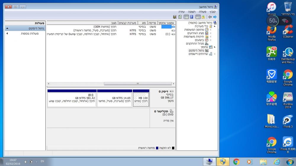

תעלה תמונה של ניהול הדיסקים לפורום.

אני  מעלה  תמונה  של  ניהול  דיסקים
תודה
המחיצה נראית לי לא מקורית כי מצוין שבה נמצאת ה"מערכת" והיא פעילה.
(זה אומר שהמחשב מאתחל ממנה!)

כן , אבל  לי אין  את  האפשרות   Dell Factory Image Restore   האפשרות  השישית  כפי  שרשמתי  בהודעה  הראשונה  שעל  זה  פתחתי  את  השרשור
לגבי  מה  שרשם  IVAN  המחשב  לא  מאתחל  ממנה  הוא  מאתחל  מ - C  , ומה  אתה  מתכוון  לא  מקורית  ?
נערך על-ידי asvg
צודק מאה אחוז.
דוגמא קלאסית ל"הייתי חכם גדול ולא קראתי את הכל" :)
אתה טועה.
המחשב מאתחל ממנה, קורא את מידע האתחול ממנה, ואז מעלה את החלונות מ C .
פאקט שזאת עובדה.
