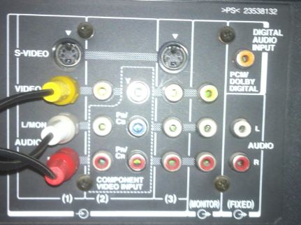

אלו החיבורים שלי >
עשיתי חיפוש על הדגם שלך, ומצאתי כמה שאלות זהות לגבי מתאם VGA לS-VIDEO, גם בדגם הזה וגם בדגמים אחרים של DELL.
התוצאות מעורבות, אך בעיקרון לא מעודדות.
אני מציע לשלוח אימייל לתמיכה של DELL ולשאול אותם.
דרך אגב, 2 ו3 הם שני צידי אותו המטבע. :nixweiss:
