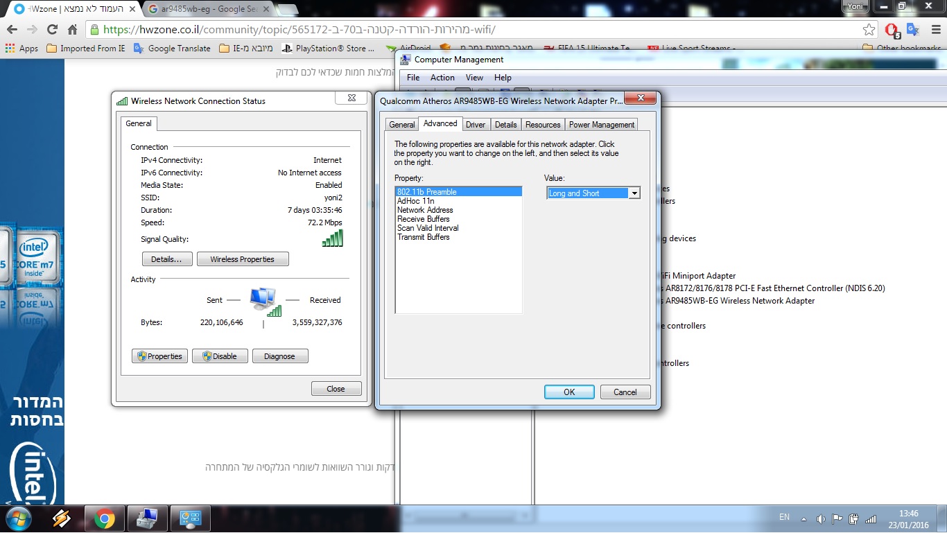

מהירות הורדה קטנה ב70% ב-WIFI
יש לי את החיבור של UNLIMITED  מאה מגה
בחיבור ישיר אני מקבל מאה הורדה והעלאה
אבל ב-WIFI אני מקבל 30 מגה הורדה והעלאה, אפילו שאני יושב ליד הראוטר
אני עדיין בחודש ניסיון, נגמר ב-24.1
בנוסף, בחיבור אלחוטי כל רגע השידור ב-TWITCH נעצר לכמה שניות
עדיין יש לי את החיבור הקודם שהוא תשתית של 15 מגה בזק, וספק 15 מגה אורנג'
בחיבור ישיר ואלחוטי אני מקבל 15 מגה
מה הסיבה לדעתכם להבדל של 70%??
WPS קשור איכשהו?
הראוטר של UNLIMITED הוא בשיטה N
הראטור של אורנג' הוא בשיטה G
איזה תקן של כרטיס רשת יש לך?

תחליף channel בנתב, ייתכן שבסביבה שלך יש עומס על הערוץ בו אתה משתמש.
בדוק בסטטוס של כרטיס הרשת באיזו  מהירות הוא מתחבר לרשת האלחוטית שלך.
בדקתי את הערוצים ....  זה בסדר
מתוך wifiinfoview
40MHz
2.4GHz
יכול להיות שהכרטיס שלי הוא 802.11b?
כי הראוטר של אורנג' הוא 802.11g והוא עובד בסדר, כמו שכתבתי למעלה
נערך על-ידי Yoni Badash
תעבור לרוחב ערוץ של 20MHZ - זה יכול לשפר את המצב.  בכל מקרה, המהירות האלחוטית היא פרמטר של המחשב, הנתב והסביבה שלך ואינה קשורה ל-UNLIMITED.
הכרטיס בתקן N
תגדיר בנתב  ובכרטיס גם 40 מגה הרץ. היכן  ואיך? תלוי בנתב ובכרטיס שלך.
נערך על-ידי Ivan
