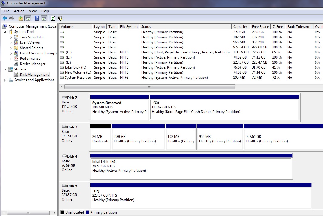

מה יש ב Manage ? קליק ימני על החמשב שלי - Manage - Disk management
הוא מופיע שם אבל במחשב שלי הארדיסקים אני לא רואה אותו....
העלתי תמונה הוא דיסק 3 כביכול של ה 1 טרה.

בניהול דיסקים ניסית להוסיף אותיות למחיצות שלו ?
איך מוסיפים אותיות? לחצתי קליק ימני על הכונן וכל מה שמופיע ברשימה זה להסיר אותו, דרך איפה מוסיפים?
נערך על-ידי modding
קליק ימני על מחיצות ולא על הכונן. מחיצה אחרי מחיצה.
אתה מתכוון לריבועים שמעליהם יש פס כחול? גם בהם זה נותן לי את אותו החלון רק מחיקה....

@Ivan אמר לך, קודם כל תבדוק האם הדיסק שלך מהדגמים בהם הקונטרולר מצפין את המידע.
שנית, תנסה לעשות Assign למחיצות הקיימות באמצעות Diskpart.
https://technet.microsoft.com/en-us/library/cc766465(v=ws.10).aspx
כמו כן תנסה ליצור מחיצה ע"י Diskpart ל 24MB Unlocated שבתחילת הדיסק ולראות אם זה אפשרי.
