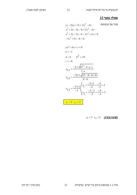

עזרה עם משוואה פשוטה
הנה המשוואה וגם הפתרון לה :
11-12-638.thumb.jpg.29499f2aa36e0994cb70
מקור:
http://www.slideshare.net/telnof/11-22974166
הבעיה היא שבזמן שפתרתי אותה עשיתי צמצום שביטל לי את המשוואה ריבועית כך שנותרתי עם פתרון יחיד
אני מניח העובדה שחסרה לי חצי תשובה היא די קריטית X_X רק שאני לא בדיוק מבין איפה הטעות שלי.

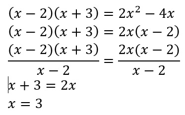

עשיתי את זה במקום :
5693140fb0803_.jpg.9653d3d625657eadcb3e9
האם באמת יש שם טעות בתשובה שהוא נתן ?? כלומר X=2 אינו תקף בפועל ???
אתה לא יכול סתם ככה לחלק את שני צידי המשוואה בביטוי כלשהו. אתה צריך להניח שהביטוי שונה מ-0.
לא הבנתי מה המשמעות של ההנחה שהביטוי שונה מ0 ?
על מנת לחלק ב-(x-2) אתה צריך ש-x-2 לא יהיה 0. אחרת זה חלוקה באפס.
אז אתה מחלק את הפתרון לשני מקרים: x-2=0 או x-2≠0.
אם x-2≠0 אז אפשר לחלק את שני צדי המשוואה ב-(x-2) כפי שעשית, ולהמשיך משם.
אם x-2=0 אז x=2, וזה הפתרון ש"נעלם" לך.
שמע אתה גאון.
טיפ נוסף, פעם הבא לפני שאתה מניח שהפתרון שנתנו הוא טעות אתה יכול בקלות לבדוק את זה. הכי פשוט זה להציב x=2 במשוואה המקורית ולראות אם היא מתקיימת, לא צריך להבין איך הגיעו לפתרון כדי להיות מסוגל לבדוק שהוא נכון.
