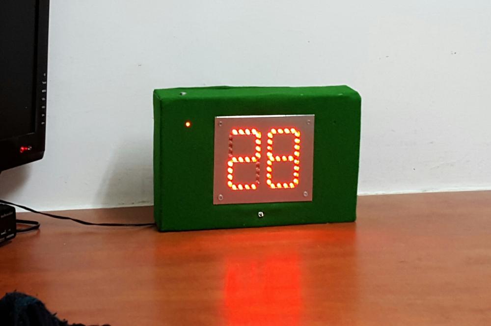

פורסם 2016 בפברואר 29 שנים מחבר סוף סוף קיבלתי את הארדואינו העלתי לו את הקוד שכתבתי, עובד יופי! אבל יש לי בעיה קטנה, הוספתי מקלט אינפרה אדום על מנת לשלוט מרחוק. כשהארדואינו מחובר למחשב דרך יו אס בי, השלט מתפקד אבל כשאני מחבר דרך ספק חיצוני (12V שציינתי בפוסט) אין תגובה מהשלט מה הסיבה? עריכה: טוב, כנראה זה משהו שהיה בקוד עכשיו הכל עובד....אני אעלה תמונות שזה יהיה במארז נערך 2016 בפברואר 39 שנים על-ידי shani_yakov
פורסם 2016 בפברואר 89 שנים מחבר בשעה טובה סיימתי עם הפרויקט, תודה לכל מי שעזר במהלכו, לא הייתי מצליח בלעדיכם. נערך 2016 בפברואר 89 שנים על-ידי shani_yakov
