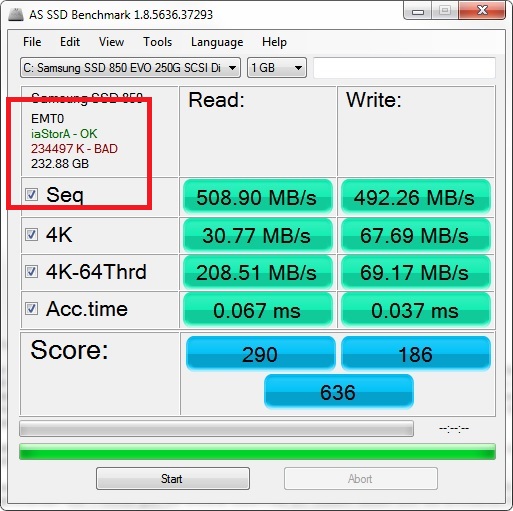

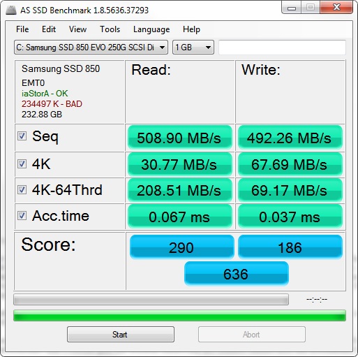

הנה התוצאות מה-AS SSD
נראה הרבה יותר טוב מה-Magician
מה זה אומר, שהוא מחרטט אותי וכדא להסיר אותו ?
אתה עדיין יכול להשתמש בו בשביל הRAPID (אבל צריך להגדיר אותו פעם ראשונה שהבקר מוגדר לAHCI). איך פרמטת את הכונן? הוא לא מיושר.
לא ענינו אותי התוצאות.
ענינה אותי הפינה השמאלית העליונה שכתוב בה באדום   BAD
זה אומר שהדאטא לא רשומה בגבולות של 4K  ויש לסדר זאת בהקדם.
ה OK שם אומר שהדרייבר של הוא המתאים !

העתקתי עם ה-Data Migration של סמסונג
לפי ה-MiniTool הדיסק מפורמט לסקטורים של 512 בייט ולא 4096
יש מה לעשות או שצריך לפרמט ?
אני בשוֹק שהתוכנה של סמסונג לא יישרה את המחיצה כמו שצריך, אבל מי יודע.
בד"כ כדי לסדר את זה מספיק לשכפל את המחיצה לכונן נוסף ואז חזרה, באמצעות כלי שיודע ליישר מחיצות של SSD. אני בטוח שהגרסאות העדכניות של כל הכלים המרכזיים יודעות לעשות את זה כמו שצריך.
