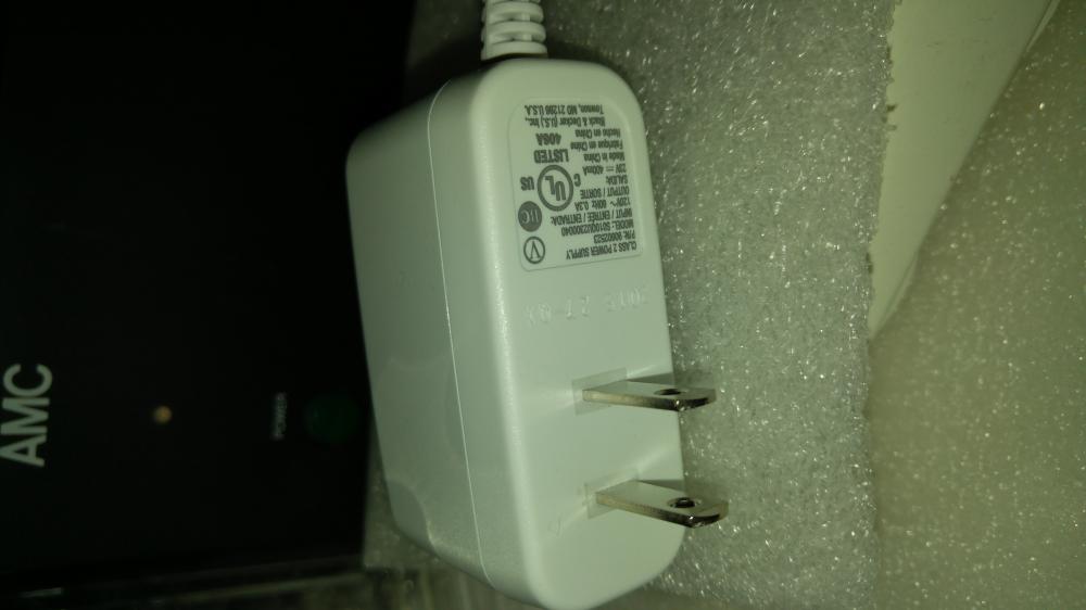

בגדול המטען של דברים כאלה זה לרוב ספק חיצוני. אם זה מתח סטנדרטי, תוכל פשוט להחליפו באחד "ישראלי". יותר זול ופחות מסורבל. צלם לנו את המטען.

השנאי מחובר למטען, אין ראש שנכנס.
אז אם יש לך הידע בחיתוך, הלחמה ומציאת קוטביות, לך על אופציית ספק אחר. אם לא, קנה ממיר קטן של 50VA.
אגב, במקרה הזה האופציה הראשונה לא תהייה זולה יותר, כי ספקי 24V לא זולים.
