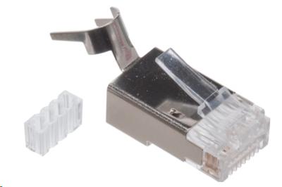

פעם באמת לא היו ראשים לכבלים CAT7 החל מלפני כמה חודשים ניתן להשיג בקלות ובמחיר סביר ראשים מיוחדים המתאימים ל-CAT7, יתרון חשוב הינו שראשים אלו מגיעים ב-2 חלקים עם מוליך המאפשר חיבור ולחיצה הרבה יותר קלים, במיוחד למי שאינו מנוסה.
