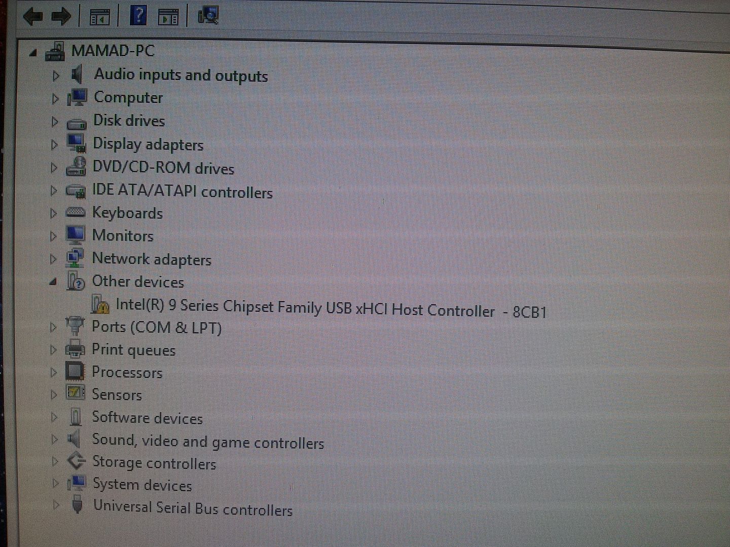

בדיקה ב-Device Manager מראה באמת שהוא לא מזהה \ אין דרייבר לבקר ה-USB של אינטל.
אינטל לא עושים דרייבר לרכיב הזה בשביל ווינדוס 8.1 כי הוא אמור להיות מובנה (יש רק ל-7 והוא לא עובד ב-8.1)

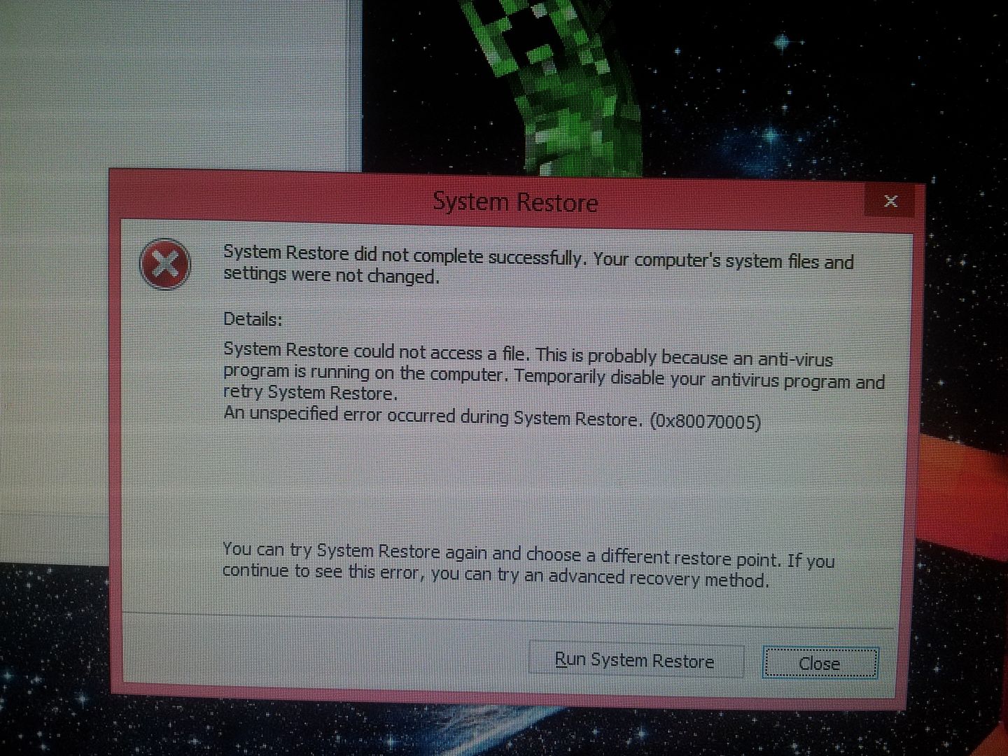

הסיסטם ריסטור וסייף מוד לא עוזר
סייף מוד גם אין כלום והריסטור נכשל
אנסה לנתק הכל
(שגיאה 0x80070005 ניטרלתי את האנטי וירוס)

גם לנתק הכל לא עזר. הנה מה שמופיע במנהל ההתקנים
והנה השגיאה

שאני פותח את החלונית הוא כותב שאין דרייבר להתקן הנ"ל
