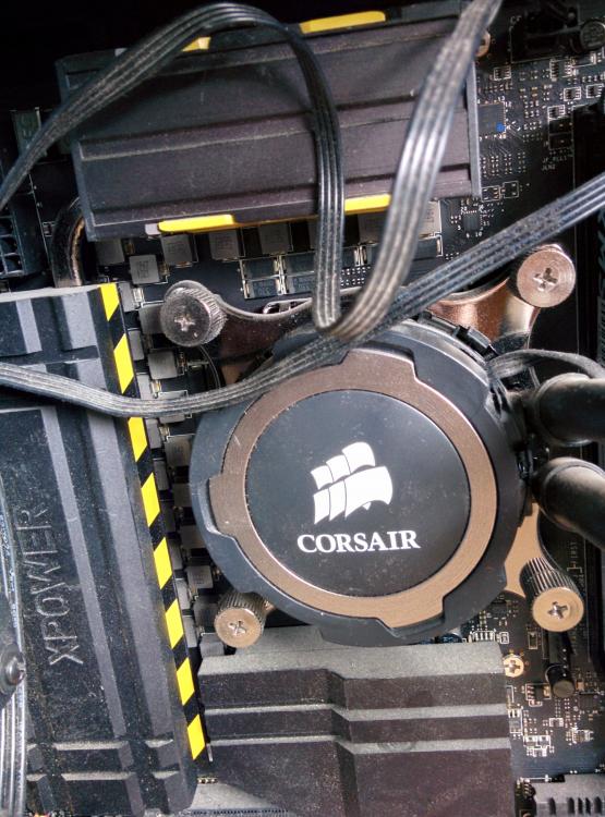

פירקתי את כיסוי הפלסטיק ולא נראה כי נשרף משהו, החלפתי את אספקת המתח של המשאבה לחיבור אחר על הלוח ושום דבר לא קרה. אני בטוח כי המשאבה לא עובדת כי צינור אחד חם והשני קר.

אני חושב כי בעיית הקירור נגרמת כתוצאה ממסגרת הפח המג'וייפת המהדקת את גוף הקירור למעבד, גם בהידוק הברגים עד הסוף ניתן לכופף קצת את המסגרת. לברגים הדפוקים האלה (מה עבר למהנדס שתיכנן אותם ששם שם חריץ הברגה בצורת משולש...) מוספת חתיכת פלאסטיק בראש המיועדת להדק את המסגרת התחתונה יחד עם הבורג אל לוח האם (מהצד התחתון) ויכול להיות כי צריך להזיז אותה כדי שהבורג ימשך יותר החוצה מהמסגרת התחתונה כדי להגדיל את כוח ההידוק.

פיתרון (חלקי בנתיים) לכל מי שרכש את הקירור הזה, הוספתי שתי דיסקיות שטוחות (שייבות) מתחת לאום (טבעת הידוק בעצם) והידקתי שוב. עכשיו ב 95% עומס סל"ד המאוורר הוא 2200 (כ 85% מהסל"ד המקסימלי) והטמפרטורה היא 65 מעלות (מארז פתוח, החדר ללא מיזוג ושרב בחוץ...).
הורג אתי שעל גוף קירור מתקדם הם חסכו בשייבות ו/או הוראות הרכבה מפורטות יותר, כנראה שבסופ"ש הקרוב אפרק את הגוף, אנקה אותו ואחליף משחה כדי לחזור ל 4.5 ג'יגה שהיה לי.
