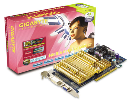

אני יכול להעיד על המקרה שלי: יש לי מחשב ישן מאוד ובו כרטיס קצת כבד - 6600GT AGP של גיגהבייט. הוא לא ארוך וכבד כמו המפלצות של היום, אבל מצד שני כפי שאתה רואה הוא single-slot ואין לו חיבור נוסף שיפזר את המשקל. הכרטיס יושב באותו מחשב משהו כמו 9 שנים, ויש לו sag די רציני. עם זאת, הוא עדיין עובד, ללא שום בעיה. באותו מחשב הוחלפו כבר 2 לוחות אם (מתקלות לא קשורות לכרטיס), והכרטיס עדיין עובד.
אז כנראה הבעיה לא כזו חמורה. אני לא חושב שמישהו ערך מחקרים שבודקים את ההשפעה של המשקל של הGPU על אורך החיים שלו. אני מניח שאם זה מחוזק כראוי, זה לא יגרום נזק ללוח (לפחות במחשב סטטי; כשמשנעים את המחשב, צריך לנתק את הכרטיס, כי מהטלטלה הוא יכול להיתלש). האם הsag מקצר את החיי הכרטיס? לא בטוח. בכל מקרה, גם אם נניח שזה כן, מי שקונה את הכרטיסים המפלצתיים לרוב גם ככה ירצה לשדרג למפלצת הבאה לפני שזה יקרה.
