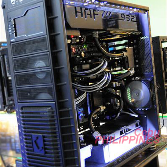

מאתגר.. לא נראה לי שיש חיה כזו..
מה שכן ראיתי המון פרויקטים שאנשים עשו ופשוט הפכו את ה mb tray, זה עבודה..
http://www.overclock.net/t/1292565/build-log-project-3-shades-corsair-800d-w-inverted-and-rotated-motherboard-tray
http://www.techpowerup.com/gallery/3189/1_0_547.jpg
אם יש לך את הכוחות מצא מארז רגיל שעונה על הדרישות שלך ויאללה להפוך..
